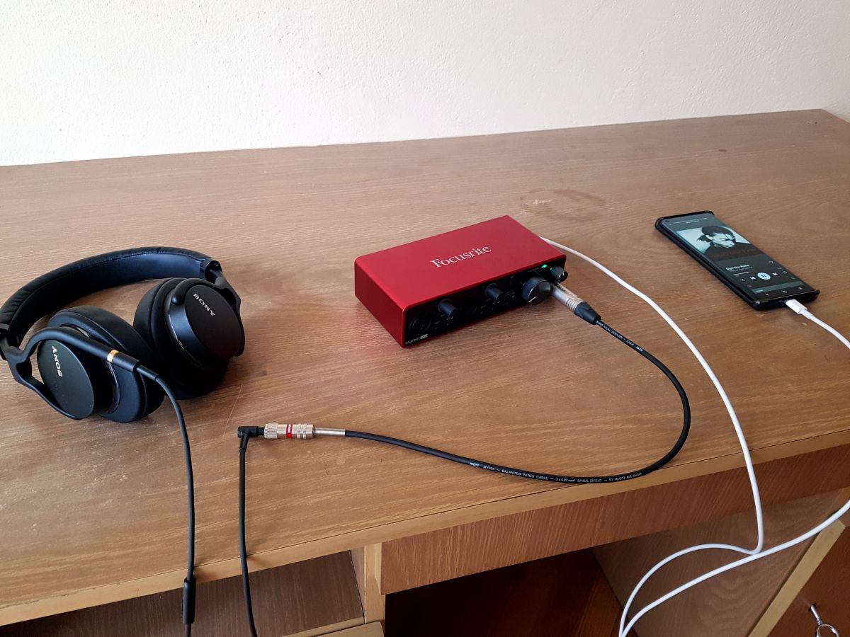

    Posiadam słuchawki Sony MDR-1AM2. W zestawie ze słuchawkami były dwa kable podłączeniowe - jeden z mikrofonem zakończony wtykiem TRRS 3,5 mm oraz drugi z wtykiem Pentaconn 4,4 mm. Chciałbym podłączać te słuchawki do sprzętu z gniazdem jack 6,3 mm, zakupiłem więc w tym celu przejściówkę z minijacka 3,5 mm na jacka 6,3 mm. Niestety, po założeniu tej przejściówki i podłączeniu do sprzętu, dźwięk w słuchawkach odbiega mocno od oczekiwań - brzmi jakby był w przeciwfazie z nałożonym efektem usuwania wokalu (identyczny efekt można uzyskać w odtwarzaczu AIMP zaznaczając opcję właśnie usuwania wokalu). Sprawdziłem na dwóch różnych sprzętach grających (wieża oraz interfejs audio) i z użyciem kilku różnych markowych przejściówek (Shure, Beyerdynamic, Adam Hall) i w każdym przypadku był taki sam efekt, z tym że na przejściówce Adam Hall udało się uzyskać normalny dźwięk poprzez wyciągnięcie z przejściówki całkowicie włożonego wtyku minijack na odległość ok. 1 mm. Oczywiście jest to bardzo ułomne rozwiązanie, dlatego też szukam sposobu jak można by było w miarę normalnie podłączyć te słuchawki do sprzętu z dużym jackiem i móc cieszyć się porządnym dźwiękiem. Niestety nie udało mi się w internecie znaleźć żadnej przejściówki od Sony, tudzież kabla do tych słuchawek z jackiem 6,3 mm, a przejściówki dołączone do starszych słuchawek Sony pogubiły mi się.

    To jest efekt nie podłączonej masy do słuchawek.
    #3 18810265
    Polon_us
    To nie jest problem przejściówki mini-jack na duży jack. Problemem są słuchawki, a właściwie ich wtyk mini-jack.
    Jeżeli słuchawki wyposażone są w mikrofon, a tak wynika z ich specyfikacji, to ta wtyczka jest podzielona na 4 części.
    A to nie współpracuje z wspomnianą przejściówką - ona jest przeznaczona do wtyczek mini-jack podzielonych na 3 części - tylko audio.
    Proszę przejrzeć ten temat -> Link
    Powinno to rozjaśnić istotę problemu, jak i jego rozwiązanie.

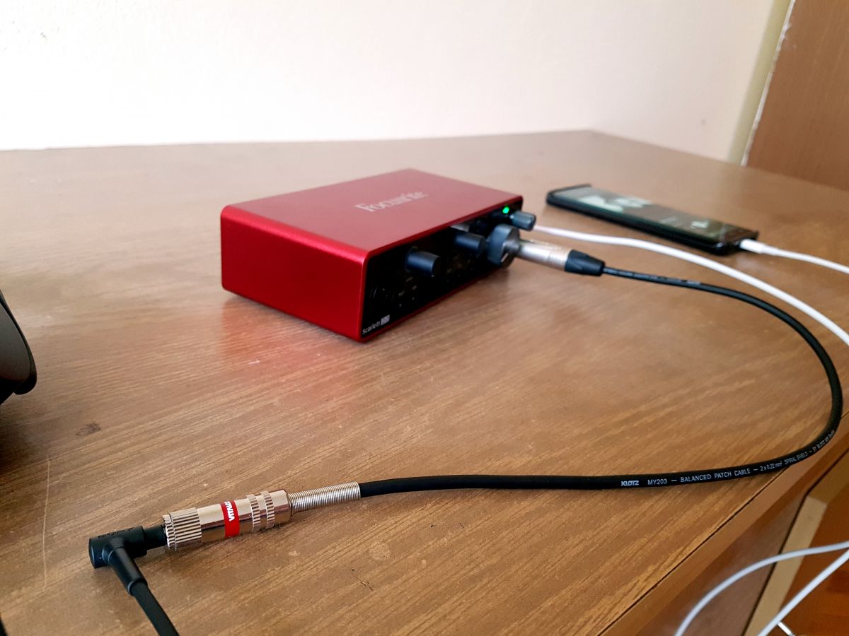

    Dziękuję za nakreślenie problemu. Ponieważ przedstawiona w linkowanym temacie koncepcja z dwiema przejściówkami trochę nie wzbudzała u mnie zaufania w kwestii jakości, to wykombinowałem rozwiązanie, które myślę, że zapewnia już bezkompromisową jakość. Otóż poprosiłem w sklepie muzycznym o wykonanie krótkiego kabelka, który z jednej strony będzie zakończony gniazdem jack TRRS 3,5 mm, a z drugiej strony wtykiem jack TRS 6,3 mm oraz będzie miał odpowiednie połączenie pinów, czyli:
    (jack 3,5 - jack 6,3)
    T - T
    R1 - R
    R2 - S
    S - niepodłączony
    Taki kabelek zadziałał bez zarzutu z rzeczonymi słuchawkami, dźwięk jest taki jak należy, no i takie rozwiązanie jest jak dla mnie pewniejsze niż te przejściówki.
    Cały zestaw prezentuje się następująco:
    Sony MDR-1AM2 - Dźwięk w przeciwfazie przy podłączeniu jackiem 6,3 mm Sony MDR-1AM2 - Dźwięk w przeciwfazie przy podłączeniu jackiem 6,3 mm Sony MDR-1AM2 - Dźwięk w przeciwfazie przy podłączeniu jackiem 6,3 mm
    Użyte komponenty:
    - kabel: Klotz MY203 (0,5 m)
    - gniazdo jack TRRS 3,5 mm: Vitalco 18364
    - wtyk jack TRS 6,3 mm: Neutrik NP3X
    Oczywiście można było to samodzielnie wykonać, ale ja z lutowaniem jestem trochę na bakier. :)
