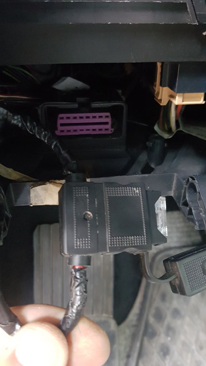

Ibiza 6L 1.4 TDI '05: Stopiony bezpiecznik dmuchawy nawiewu - co robić?
rafi1005 10 Lip 2020 21:18 780 14
Użytkownik zgłasza problem z topniejącym bezpiecznikiem dmuchawy nawiewu w samochodzie Ibiza 6L 1.4 TDI z 2005 roku. W odpowiedziach zasugerowano, że przyczyną może być słaby styk w gnieździe bezpiecznika, co prowadzi do przegrzewania. Użytkownik próbował użyć sprayu kontaktowego, ale problem nadal występuje. Rekomendowano sprawdzenie oporu wentylatora oraz pomiar prądu, aby ustalić, czy bezpiecznik ma odpowiednią wartość. Po zastosowaniu osobnego gniazda, problem z topnieniem ustąpił, ale gniazdo na 4 biegu jest gorące, co może być normalne, o ile nie topnieje plastik.
