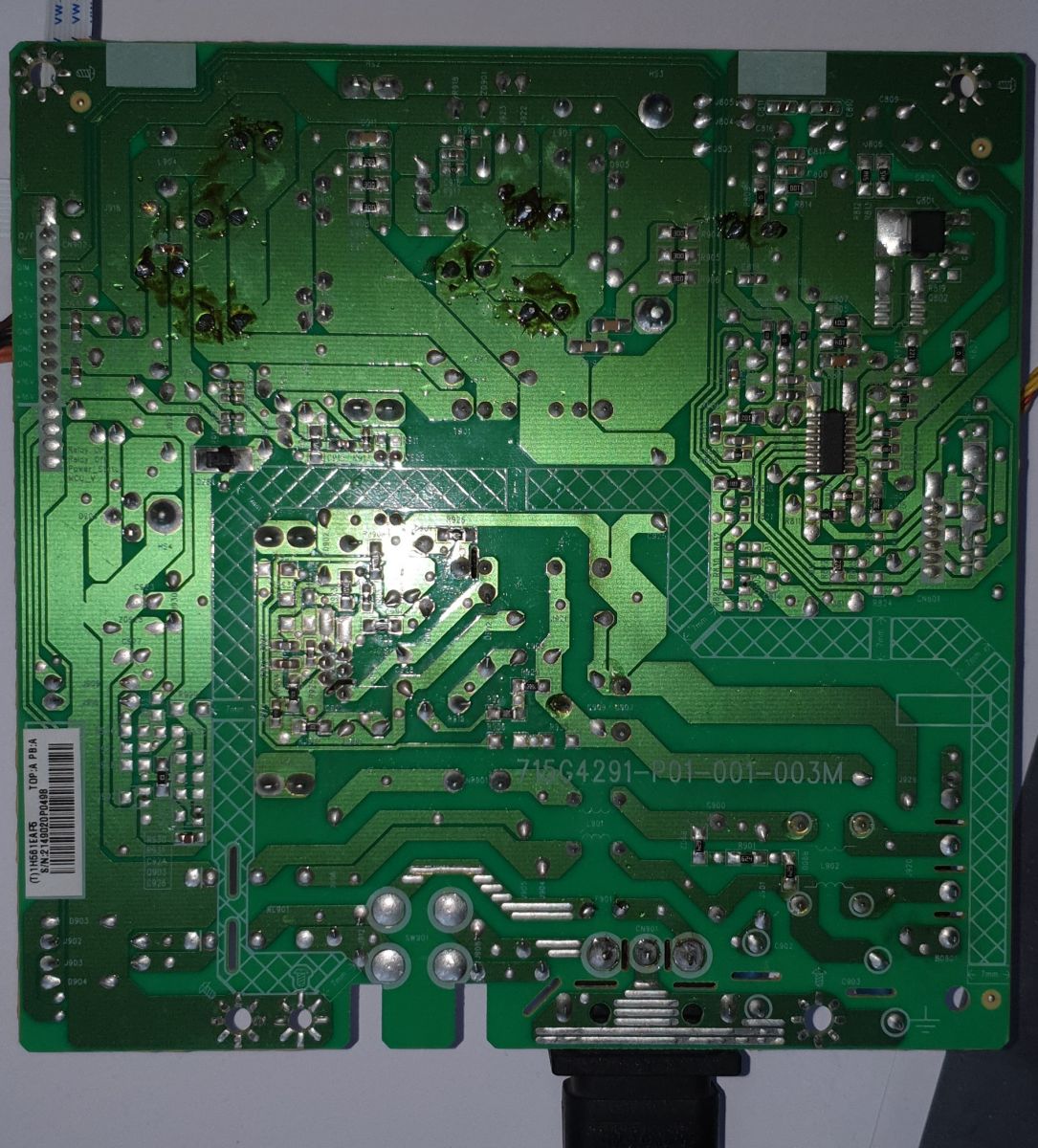

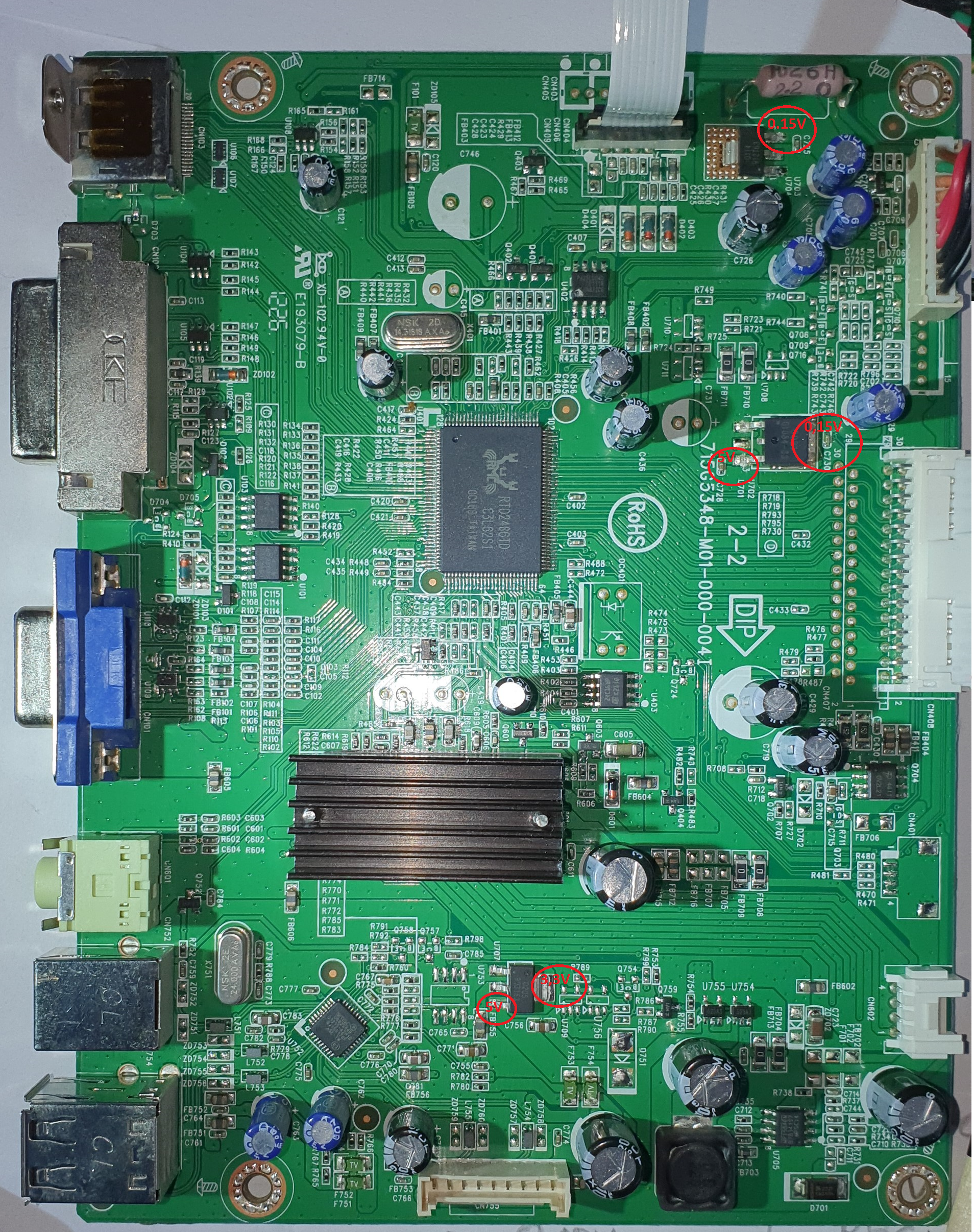

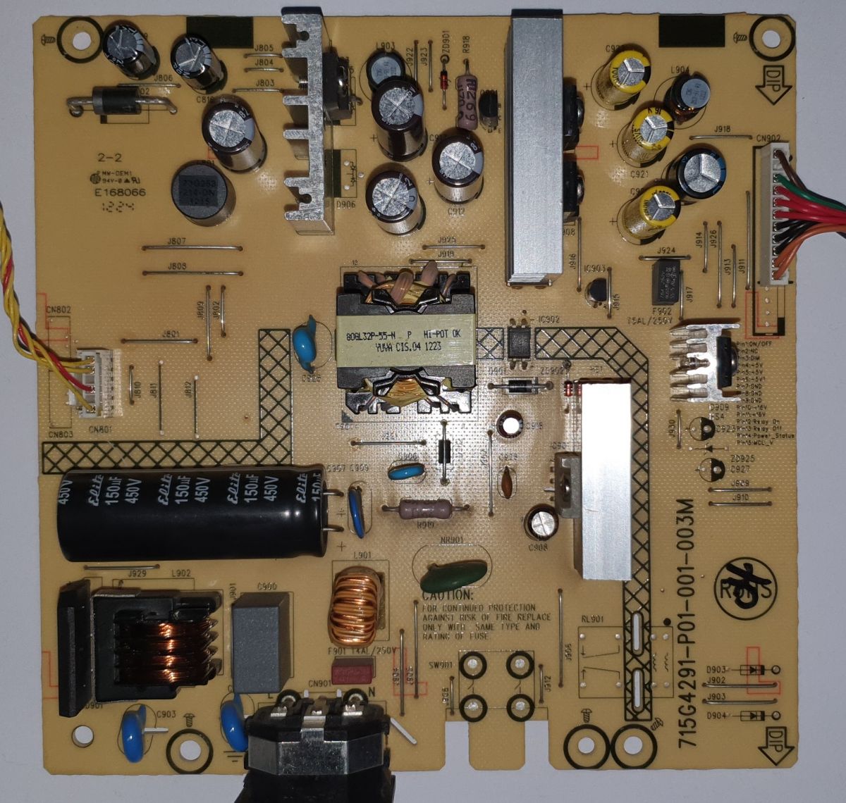

Panowie (i Panie?) proszę o pomoc bo nie mam pomysłu na w/w monitor.
Sprawa wygląda tak:
brak nawet diody standby, raz na jakiś czas po podpięciu do sieci zaczyna działać i działa aż do wyłączenia z sieci. Pierwsza myśl kondensatory... wymienione, bez zmian.

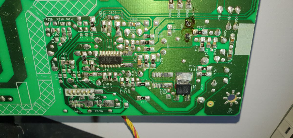

Napięcia 5V, 5V1 oraz 16V z zasilacza wyglądają ok, no to lecę po pinie o/f. Idzie on z maina do pinu ENABLE sterownika LED, którym jest OZ9998BGN. No to kolejna myśl, może problem z LED-em którymś i się nie podnosi sterownik, ale to by mignęło podświetlenie chociaż na chwilę i monitor byłby normalnie w standby (chyba?).
Robię test -> podaję impuls 3.3V na pin O/F i nagle magia, zaczyna wszystko działać poprawnie - podświetlenie, obraz wszystko ok do momentu aż znów się nie odepnie monitora z sieci.
Napięcia które pomierzyłem na poniższych zdjęciach, na martwym i po wybudzeniu go z pinu O/F poprzez impuls 3.3V.
