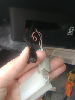

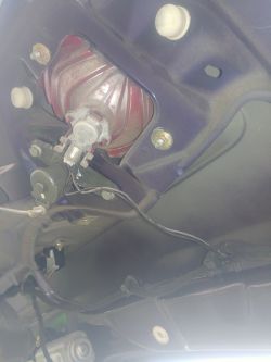

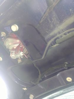

    Witam, posiadam Stilo 1.9JTD 2001r. Gdy załączam przycisk od świateł przeciwmgielnych, świeci kontrolka na desce, z tylu świeci sie tylko żarówka po lewej stronie, po prawej brak zasilania. Dodam jeszcze że nie działa światło w bagażniku (również brak zasilania) i na desce świeci sie kontrolka przepalonej żarówki. W gumie w której idą przewody z klapy do samochodu nie ma przerwania bo sprawdzałam. Czy lepiej pójść na skróty i zmostkować + z lewego przeciwmgielnego do prawego? Czy szukać przyczyny? Jeszcze dodam ze załączając swiatla p.m z przodu słychać przekaźnik, a załączając z tylu nie slychać nic mimo ze świeci sie tylko 1 żarówka.

    Obowiązek świateł p.m. dotyczy tylko wewnętrznej strony drogi, czyli lewej strony samochodu. Światła p.m. mogą być z dwóch stron, ale się od tego rozwiązania odchodzi (większe koszta, pomyłka ze światłami "stop")
    Najprościej - porównaj ilość przewodów we wtyczce lewej lampy i prawej lampy. W lewej będzie o jeden kabelek więcej, właśnie o ten do p.m..

    Aleksander_01
    To jest dioda. Ma za zadanie na przykład nie przepuścić prądu na resztę oświetlenia samochodu, tzn ma się tylko zaświecić żaróweczka w klapie i nic więcej.

    Ireneo
    Dokładnie.Mgła tylko z lewej strony.Stilo ma w lampach z przodu z tego co kojarzę po 2 pozycje.Obejrzyj wszystko plus podświetlenie tablicy.
