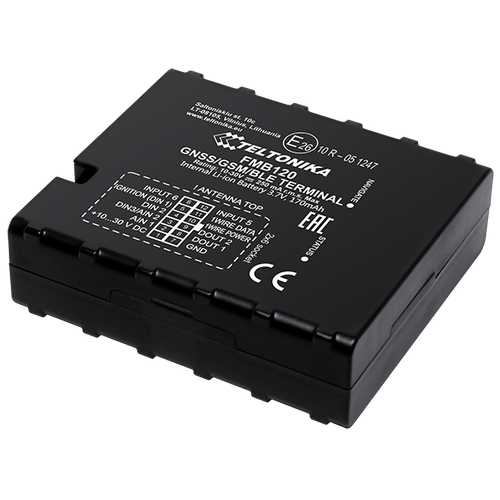

    Dzień dobry,
    Bardzo proszę o pomoc. Nie wiem jak zalogować się na urządzenie TELTONIKA FMA120? Po podłączeniu do komputera urządzenie zgłasza się jako "Szeregowe urządzenie USB COM8". Czy jest konieczność stosowania karty SIM ze stałym IP aby logować się zdalnie? Ściągnąłem program "Configurator" ze strony TELTONIKA, jednak już na samym początku pojawiają się dane APN do logowania. Będę bardzo wdzięczny za pomoc. Pozdrowionka. M.

    To jest główna strona konfiguratora i tam jest akurat zakładka ustawień APN, w dolnym rogu masz advanced configuration, najważniejsze jednak aby konfigurator połączył się z twoim urządzeniem, jeśli pokazuje IMEI urządzenia to znaczy że jest połączenie. Jeśli masz jakies pytania to pisz na priv, postaram sie pomóc
