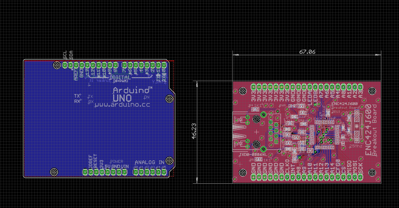

    Schemat i PCB wykonałem w darmowej wersji programu Eagle. Punktem początkowym był design Arduino UNO (też w Eagle, na szczęście) i design mojej poprzedniej płytki pod ENC424:
    ENC424J600 Arduino Ethernet Shield - pełny projekt i 11 przykładów użycia
    Większość połączeń musiałem jednak poprowadzić od nowa:

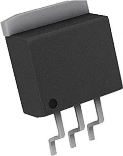

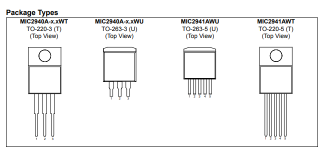

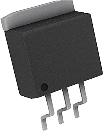

    ENC424J600 zasilany jest z 3.3V (5V go uszkodzi), więc na płytkę dałem też LDO 3.3V MIC2940A-3.3WU w obudowie TO-263:
    Nota katalogowa MIC2940A:
    MIC2940A-4...06000A.pdf (1.38 MB)Musisz być zalogowany, aby pobrać ten załącznik.
    Ten regulator napięcia na płytce może być zasilany z 5V z Arduino, albo bezpośrednio z jego VIN (MIC działa z VIN aż do +26V). Może być też całkiem pominięty (ale odradzam, bo to niepotrzebnie by obciążało 3.3V z Arduino).

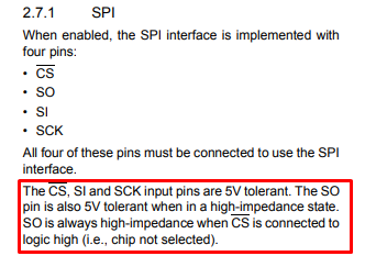

    Do SPI nie musiałem konwertować poziomów logicznych, gdyż piny ENC424 są '5V-tolerant':

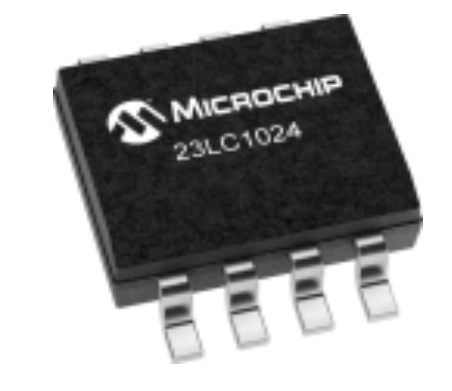

    Dodatkowo na pokładzie zostało troszkę miejsca, więc umieściłem tam trzy kości SRAM, też na SPI, a dokładnie 23LC1024:
    Mam pewien koncept, do czego je mogę wykorzystać.
    Każdy z tych kości ma oczywiście osobny pin Chip Select (aktywne urządzenie na magistrali SPI wybiera się za pomocą tego pinu).

    Test obsługi pamięci 23LC1024
    Przed przejściem do tematów powiązanych z ENC424J600 sprawdziłem czy pamięć SRAM 23LC1024 na pokładzie płytki działa. Pamięć ta podłączona jest też na SPI, ma jedynie osobny pin SS (tzw. Chip Select) pozwalający wybrać z którym peryferium na płytce w danym momencie Arduino się komunikuje. Właściwie to na PCB jest miejsce na trzy sztuki 23LC1024, ale ja przylutowałem tylko jedną.
    Do obsługi 23LC1024 użyłem biblioteki stąd:
    https://forum.arduino.cc/index.php?topic=182918.0
    Biblioteka w załączniku:
    SpiRAM_23L...v0.1.4.zip (3.32 kB)Musisz być zalogowany, aby pobrać ten załącznik.
    Pełny kod testowego kodu z biblioteki (nie modyfikowałem go; jest dobry taki jaki jest; zmieniłem tylko pin SS na 8):
    Kod: C / C++
    Zaloguj się, aby zobaczyć kod
    Rezultat w Serial Monitor:
    23LC1024 działa - testy zapisu/odczytu wykonują się poprawnie.

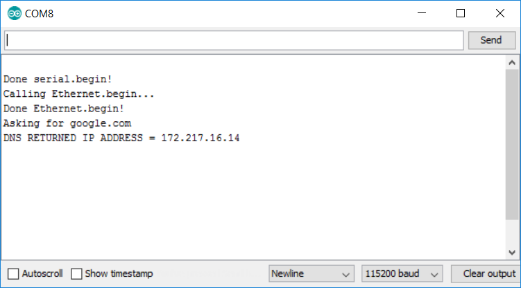

    Przykład ENC424J600 na Arduino nr 3 - prosty klient DNS
    DNS (Domain Name System) jest usługą na której opiera się cały internet jaki znamy - służy on do zamiany nazwy hosta (np. elektroda.pl) na adres IP (np. 104.109.65.140). Mój shield dla Arduino też jest do tego zdolny, co jest przedstawione w przykładzie poniżej:
    Kod: C / C++
    Rezultat działania (dla hostu elektroda.pl):

    Rezultat działania (dla hostu google.com):
    Przy okazji zrobiłem też eksperyment - zmieniłem adres serweru DNS (wcześniej: 8.8.8.8) na adres IP mojego komputera i za pomocą Wiresharka sprawdziłem co przyjdzie. Oto rezultaty:
    Jak widać Wireshark poprawnie wykrył, że nadszedł pakiet DNS. Moja maszyna go nie obsłużyła, bo nie mam postawionej na niej usługi DNS, ale z pewnością by mogła.

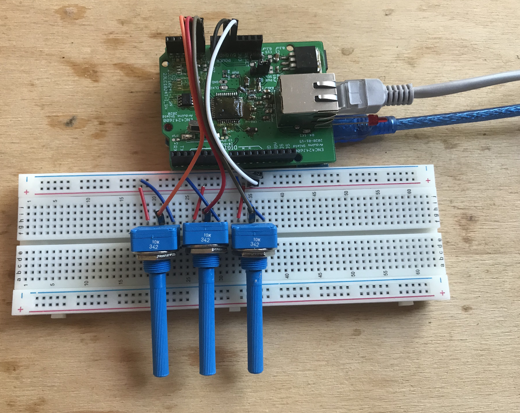

    Powyższy kod jeszcze dodatkowo wyświetla na stronie odczyt z wejść analogowych Arduino (piny A1, A2, itp.). Aby ten odczyt miał sens, należy coś do nich podłączyć - na przykład potencjometry:
    Odczyty dla różnych ustawień potencjometrów:

    Według datasheeta maksymalna częstotliwość zegara SPI dla ENC424J600 to 14 MHz. ATmega328P będąca podstawą budowy Arduino Uno powinna być w stanie osiągnąć 10 MHz przy taktowaniu 20 MHz i wyłączonych preskalerach. Czy robił może kolega jakieś testy możliwości układu ENC? Pytam bo myślę o pewnym zastosowaniu, nie tyle wymagającym wymiany dużej ilości danych, ile interesują mnie małe zwłoki czasowe między odebraniem pakietu a wykonaniem akcji (i vice versa).
