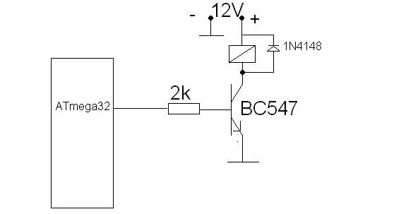

    Są przekaźniki na 5V, ale wyjście sterujące diodą LED, zapewne ma za małą wydajność prądową do wysterowania cewki przekaźnika. Tranzystor pracujący jako klucz powinien pracować w układzie wspólnego emitera (WE), czyli sterowanie na bazę (przez rezystor, dobrany do tranzystora i przekaźnika), emiter do masy, kolektor do cewki przekaźnika (drugi "koniec" cewki do +12 V). Dodatkowo powinna być wstawiona dioda przeciwprzepięciowa (np. 1N4007), równolegle z cewką, katodą (paskiem) w stronę "+" zasilania. Tranzystor w zupełności wystarczy BD135/BD237/2N6718 (2N jak lubisz produkty zza oceanu).

    Rozumiem, że w ten sposób steruję minusem otwarcia przekaźnika?
    Chodzi o coś takiego? Jak podłączyć przekaźnik do układu 12F675 zasilanego 5V?

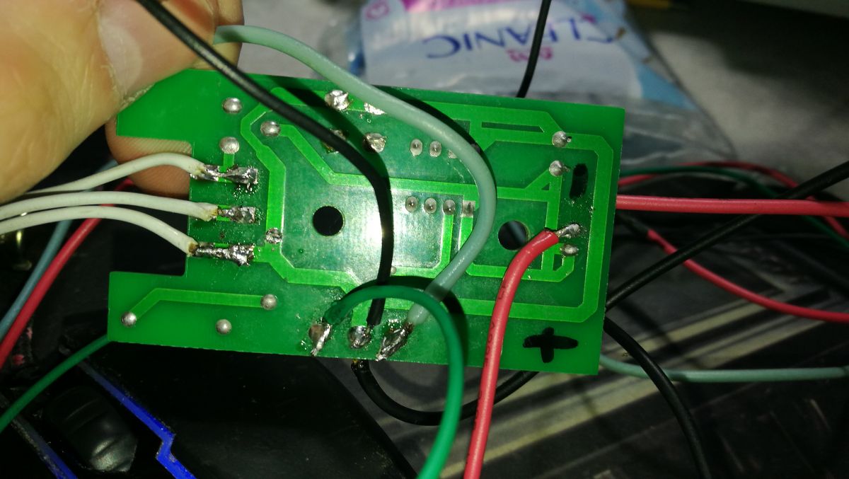

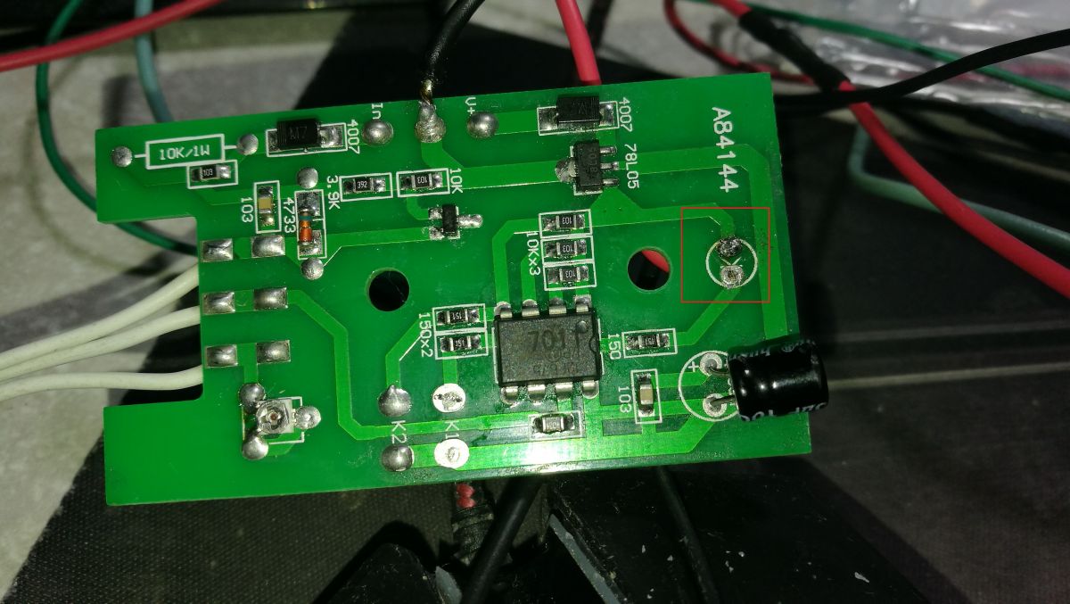

    Jak podłączyć przekaźnik do układu 12F675 zasilanego 5V? Jak podłączyć przekaźnik do układu 12F675 zasilanego 5V? Tak wygląda mój układ. Czerwony prostokąt, tam była dioda led. Zasilania ze stabilizatora 7805, minus diody podłączony poprzez rezystor 150ohm do 5 nogi scalaka PIC12F675. Podłączając bazę tranzystora za rezystorem 150 ohm dzieje się, że samochód pali normalnie i pracuje w całym zakresie obrotów bez względu na położenie potencjometru (potencjometr jest na biały przewodach i ma wartość B5K) albo nie odpala wcale, gdy potencjometr jest w skrajnym położeniu (skręcony do oporu w prawo). Tak jakby układ działał odwrotnie.
    Edit: In - wejście sygnału, wzięty z obrotomierza.
    Edit2: Przyglądam się tej płytce i zastanawiam się czy aby na pewno potencjometr jest poprawnie przylutowany, jego środkowa noga przylutowana do masy, nie powinna być przypadkiem skrajna?

    No więc mamy dwa problemy - dioda była sterowana od strony "-", a "+" ma podłączony na stałe. Czyli potrzebujesz tranzystora PNP, a nie NPN i sterowanie przekaźnika od strony "+". Po drugie - na wyjściu uK masz już szeregowy rezystor 150 Ω, który musisz albo uwzględnić w obliczeniach, albo zastąpić zworą. O ile wyjście PICa nie jest OC, to układ tak jak jest też będzie działał, ale odwrotnie, czyli albo musisz dodać drugi tranzystor jako inwerter, albo wykorzystać "przeciwną" parę styków przekaźnika.

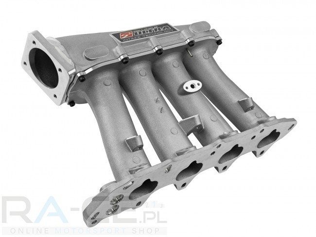

    Kolektor to też samoróbka. Bezpośrednio w blok jest coś takiego, ale trochę mniejszy i z drugiej strony są rury dolotowe. Jutro mogę wykonać zdjęcia i pokazać co i jak. Po tak na razie błądzimy.
