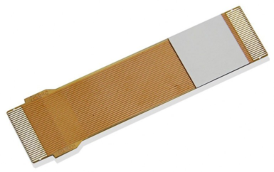

    Sytuacja wygląd teraz na bardzo dziwną. Zdobyłem drugi, taki sam model konsoli, ta sama płyta główna i oczywiście ten sam laser czyli KHS-400C. W tej pozyskanej konsoli laser czyta płyty DVD, natomiast nie czyta płyt CD. Przełożyłem samą głowice lasera do mojej konsoli i... nie czyta DVD a czyta CD! Czyli kompletnie na odwrót..
    Czy może ktoś doradzić co teraz zrobić i o co w tym chodzi?
    Dodam, ze przy tym zamienionym laserze jesli chodzi o DVD to próbuje już coś kręcić, próbuje czytac, ale zawsze "disc reading error"..
  • #8 18816869
    fera2
    Na bardzo szybko to przychodzi mi sprawdzenie\podmienienie taśmy lasera\kabla wstążkowego (flex cable\ribbon cable):
    PlayStation 2 SCPH-39004 - konsola przestała kręcić płyty
    Z tego co pamiętam to po odklejeniu tej taśmy, już raczej drugi raz jej nie przykleisz.
    Więc najpierw ją sprawdź,
