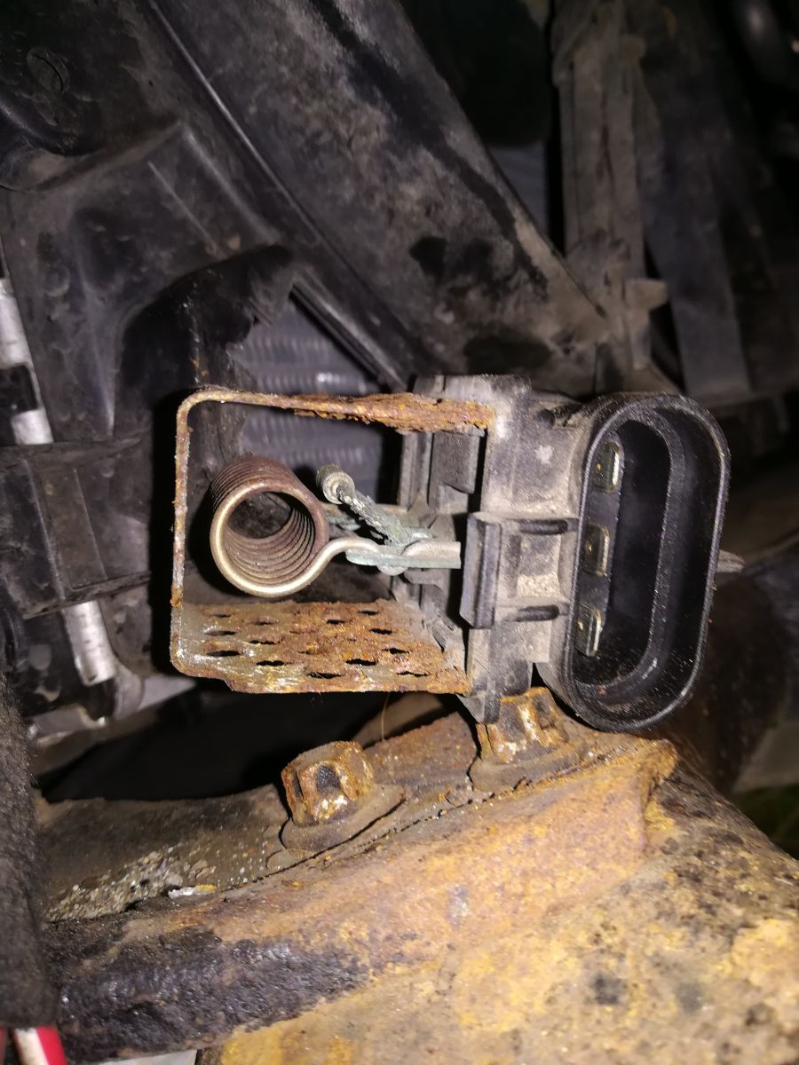

DamoS93 12 Lip 2020 17:50 1089 11
Użytkownik posiadający Opla Astrę H 1.6 z uszkodzoną opornicą wentylatora chłodnicy poszukiwał informacji na temat drutu oporowego do naprawy. W odpowiedziach zasugerowano, że oryginalne elementy często się palą, a naprawa może być trudna. Użytkownik rozważał wymianę termika, który miałby parametry 150°C, ale otrzymał informację, że powinien być on przynajmniej 200°C i 15A. Po wymianie termika wentylator zaczął działać na pierwszym biegu, a użytkownik pytał o prawidłowe działanie wentylatora w kontekście klimatyzacji.
