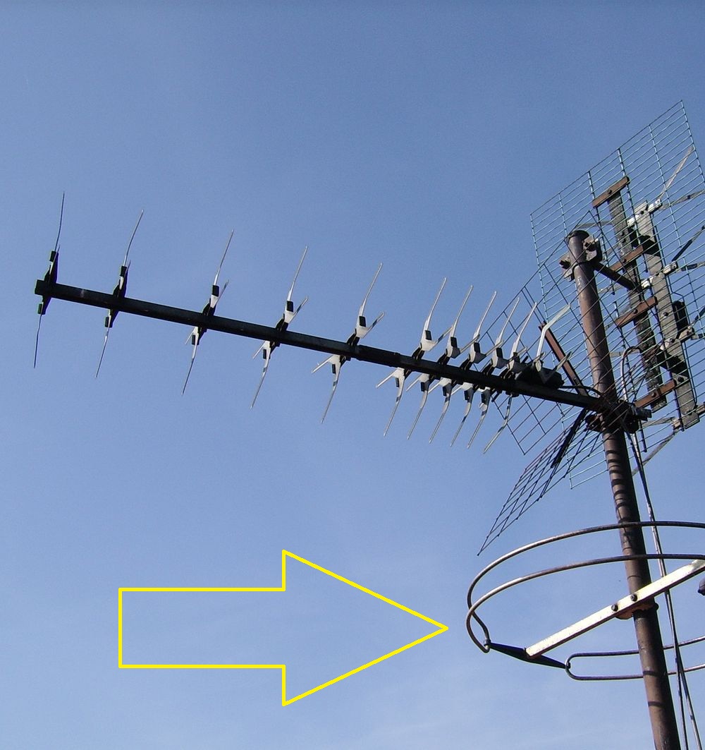

  • #3 18813880
    pitsar
    olador napisał:
    https://www.dipol.com.pl/antena_radiowa_dipol_1ruz_pm_b_A0221.htm
    Dzięki , jak rozumiem zapewni ona odbiór większej ilości programów?
    Bo teściowa już wariuje od słuchania jedynki.
    #4 18813886
    olador
    Poziom 36  
    Tak - do nadajnika masz 25km

    Postaw to JVC i sprawdź jak słychać. I daj znać. Te starsze odbiorniki maja większą czułość niż nowe wynalazki. W razie czego coś doradzimy, ale najprościej to:
    https://www.dipol.com.pl/antena_radiowa_dipol_1-rz_b_A0200.htm postawiona w polaryzacji PIONOWEJ. Zawiera symetryzator i mocujesz do jakiegoś masztu... najlepiej na wysięgniku, by od masztu odsunąć. Parę metrów kabla i porządna wtyczka antenowa...

    irekr
    Błąd. Na tym terenie są wyłącznie sygnały w polaryzacji pionowej, ten "dipol na wiadrze" to jedna z gorszych konstrukcji. "Pół" anteny będzie bezużyteczne. Zamiast 25 zł wydałeś prawie 43....
    Nigdy nie ufaj sprzedawcy: jest zainteresowany wyłącznie Twoją kasą, byś wydał jak najwięcej.
    Coś tam będziesz odbierał ale na prostym dipolu pionowym na pewno będzie lepiej....

  • #13 18816449
    irekr
    Nie pamiętam tego JVC, miałem podobną, ale ta seria ma gniazdo do zewnętrznej anteny.
    Pamiętaj tylko ze jest to gniazdo "odwrotne" niż TV czyli nie "chłopiec" tylko "panienka".

  • #19 18816708
    irekr
    Meaculpa... sorki!!!!!
    Pozioma polaryzacja, mój błąd.
    Ten dipol można zainstalować w dowolnej polaryzacji, trzeba w poziomie ustawić. Przepraszam za pomyłkę... ;)
    Pisząc to miałem przed oczami system antenowy w Piaskach k.Lublina...
    Przepraszam...

    #21 18819893
    irekr
    Jeżeli zakładasz odbiór tylko z Ryków to stawiasz omawiany dipol w polaryzacji POZIOMEJ.
    Ale; większość stacji radiowych wokoło - i niemal wszystkie stacje w Warszawie i odbierane w okolicach omawianej miejscowości - są nadawane w polaryzacji pionowej.
    Jest antena dwupolaryzacyjna:
    https://www.dipol.com.pl/antena_radiowa_dipol_1rz_pm_b_A0222.htm
    Nie jest to najlepsze rozwiązanie ale spełnia swoją funkcję. Niewątpliwie jest lepsza niż "dipol na wiadrze z fiutkiem"... :)
    Jeszcze raz sorki, spędziłem kilka dni na maszcie w Piaskach i czasami śni mi się po nocach.....
    #23 18819990
    irekr
    Tak, "nosem' skierowana na Ryki. Odbierze - w zależności od siły sygnału wszystko co jest nadawane w pionie - lepiej lub gorzej....
    #25 18820176
    irekr
    Jak mieszkasz w Piasecznie to do Dipola nie jest daleko....
    W razie czego prosty dipol można założyć pod katem 45 stopni - ukośnie - nie wygląda to najlepiej, ale działa....
