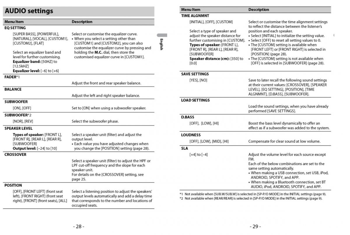

    Kabel do wzmacniacza jest spawalniczy od samego akumulatora, głośnikowy 2 x 2 cm, drzwi przód oczywiście solidnie wygłuszone (nie pierwszy raz robiłem). Muzykę praktycznie zawsze puszczam przez BT. Mam takie odczucie, że mało jest średniego basu. Wysokie tony również jakieś takie płaskie. Subwoofer ładnie tłucze, żaden z głośników nie trzeszczy i nie łapie zadyszki. Mam jeszcze problem z jednym głośnikiem średnio tonowym uruchamia się dopiero po ustawienia potencjometru 40/60 potem działa cały czas nawet przy 10-20/60 . Mam takie odczucie, że zwrotnica która jest przy przednich głośnikach dawała tylko do 120 Hz a cała resztę na gwizdki. Jak skręcę zwrotnicę na wzmacniaczu na tył żeby szło do 100 Hz a przód od 120 Hz to te głośniki prawie w ogóle nie grają co najwyżej taki pogłos robią. Radio, wzmacniacz a może głośniki już się kończą? Używam tego zastawu około 4 lat. Dodać trzeba, że przód jest skręcony na wzmacniaczu do 50% bo strasznie głośno wyły te syczki. Może moje problemy wynikają właśnie z tego faktu? Tylko nie mam jak uciszyć tych głośników wysoko-tonowych. Jak tak to jakie głośniki tam włożyć?
    Okazuje się że te radyjko ma equalizer pościągałem od 800 hz do 12,5k hz wszystko na -6 i dokręciłem moc na full.
    Przód gra od 125 Hz a sub do 100 Hz
    No i sytuacja się odwróciła najgłośniejszy jest bas średni, subwoofera ledwo co słychać.
    Ktoś poleci mi jakieś ustawienia? Słaba jakość dźwięku w systemie odseparowanym.

    Podłącz tweetery pod radio a woofery pod wzmacniacz. Tweetery jako przednie głośniki a woofery pod rear RCA. Subwoofer normalnie pod SUB RCA. Wtedy faderem będziesz regulował głośność tweetera względem woofera
    Gain ustaw na miernik. Na necie znajdziesz dokładny poradnik co i jak
    Jak ustawisz gain to teraz weź się za ustawienie radia:
    EQ Setting - Flat
    Fader - tutaj musisz pokombinować żeby tweeter się nie darł
    Balans - Lekko na prawo. Tak maksymalnie +2
    Subwoofer - ON
    Subwoofer - NOR (na końcu sprawdź REV. Czasami gra lepiej)
    Speaker Level - Zamiast Faderem możesz tutaj ściszyć tweetery
    Position - Front Left. Lepiej ustawić ręcznie ale to zrobisz jak wszystko ogarniesz
    Time Alligment - Tutaj się ręcznie ustawia, Trzeba wiedzieć jak. Możesz podać odległości do każdego głośnika to Ci mniej więcej napiszę.
    D.Bass - OFF
    Loudness - OFF
    SLA - 0 (później tutaj sobie dostosuj żeby każde źródło grało tak samo głośńo)
    Crossover:
    HPF: 80Hz/-18db
    LPF: 60Hz/-12db

    Tak jak pisałem mam w opcjach EQ settings custome i tam jest equalizer, tam zjechałem wszystko powyżej 800 Hz i na razie chyba jestem zadowolony.
    800Hz -1
    1.25 kHz -2
    2.5 kHz -3
    5 kHz -4
    8 kHz -5
    12.5 kHz -6
    aktualnie to wygląda tak
    EQ Setting - custome 800Hz> -1do -6
    Fader -0
    Balans -0
    Subwoofer - ON
    Subwoofer - NOR
    Speaker Level - 0
    Position -0
    Time Alligment - tego nie mam
    D.Bass - Low
    Loudness - OFF
    SLA - 0
    Crossover:
    Front HPF: 125Hz/-24db
    SUB LPF: 100Hz/-36db
    Jak rozumiem te -24 w filtrze to ilość obcięcia poza filtrem ?
