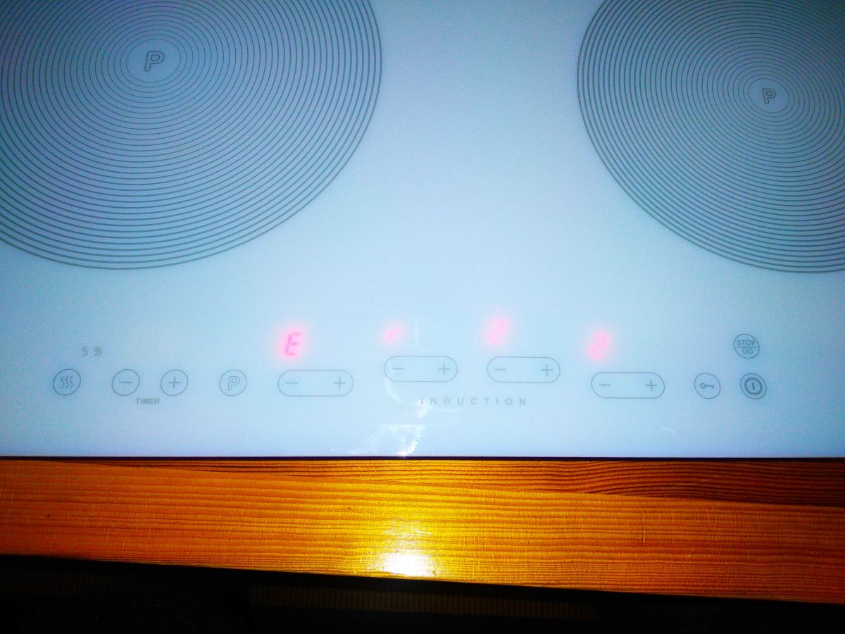

    Posiadam płytę indukcyjną model IT 641 ORAW TYP SIVK 6ATF. Po włączeniu do zasilania płytę można włączyć, działają wszystkie przyciski. Jednak po kilku sekundach wyskakuje błąd ER22. Nie mogę nigdzie znaleźć listy z opisem błędów tej płyty. W instrukcji obsługi jest tylko informacja, że błąd pojawia się w przypadku zanieczyszczenia przycisków.
    Po przejrzeniu forum wykonałem kilka czynności: wymiana kondensatorów elektrolitycznych, czyszczenie płytki. Czy ktoś spotkał się z podobnym problemem?

    Uszkodzony panel dotykowy bodajże. Wykrywa Ci, że nie masz założonej szyby. Pozdrawiam
  • #3 18815093
    KHRIS
    Bo do testów nie mam. Może to być powód pojawiania się tego błędu? Choć zanim zdjąłem szkło błąd też się pojawiał. Można się jakoś upewnić, że to moduł dotykowy, a nie płyta główna (poza podstawieniem oczywiście).
    Założyłem szkło, efekt ten sam. Nie ma więc znaczenia czy płyta jest ze szkłem czy bez. Czy przy tym układzie przycisków (zdjęcie) może ktoś podpowiedzieć jak wejść w tryb programowania? Ponawiam prośbę. Czy miał ktoś tego typu problem (może w innym modelu)?

    Er22 : Touch Control uszkodzony.
    Wymień Touch Control.
    Patrz rozdział "Touch Zamiennik sterowaniedla serwisówka .
    Bez podstawienia nowego ciężko powiedzieć na 100%.

    Tak więc moduł sterowania 275965 udało się naprawić. Drobiazg - przerwa na ścieżce, ale nie może być zbyt pięknie. Płyta działa na każdym z pól do chwili kiedy nie załączy się wentylator, a po 2 sek. wyskakuje błąd E8:

    Wentylatory na zewnętrznym zasilaniu działają, napięcia zasilające na płytę przychodzą 12V i 5V. Było już późno i nie zmierzyłem prądu jaki pobierają.

    Błąd E8 spowodowany był brakiem przepływu powietrza przez wentylatory. Położyłem płytę na kocu żeby jej nie uszkodzić :)
    Wcześniej ER 22 - była przerwa w druku na module sterowania
