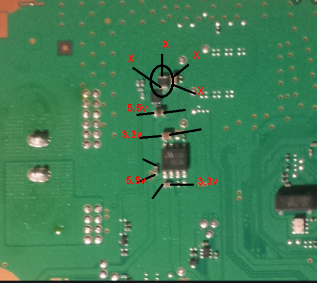

    xbox-serwis.eu
    Poziom 25  
    Spróbuj wylutować element zaznaczony poniżej i zobacz czy konsolka się włączy.
    PS3 Slim - czy przyczyną braku zasilania jest kabel czy zasilacz?
  • #8 19716475
    Szkurli
    @xbox-serwis.eu witam chciałem się wpiąć wyluzowałem ten element co pan pokazał na zdjęciu i konsola się załączyła wszystko działa wystarczy nowy wlutować
