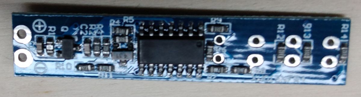

Oraz strona elementów;
Jak widać, sercem układu jest U1 w obudowie SO14 niestety producent zatarł oznaczenie. Niemniej sposób zasilania sugeruje LM324, lub jakąś pochodną tego układu (poczwórny wzmacniacz operacyjny). Obok mamy źródło napięcia odniesienia oznaczone jako U2, jest to TL431 w obudowie SOT23; https://www.ti.com/lit/ds/symlink/tl431.pdf?t...ef_url=https%253A%252F%252Fwww.google.pl%252F
Obok padów zasilania mamy Q, czyli tranzystor P-Mosfet o oznaczeniu AFZV w obudowie SOT23. Po dłuższych poszukiwaniach, okazuje się że jest to tranzystor AO3415; http://kexin.net.cn/pdf/AO3415.PDF Jak widać płytka posiada wolne miejsca, na wlutowanie typowych LED 3mm. Jednak musiałyby być to superjasne wersje, ponieważ rezystory ograniczające prąd diod mają "aż" 3,3 kΩ i dla standardowych LED prąd mógłby być zbyt mały. Widoczny mikroswitch uruchamia wskaźnik na kilka sekund pozwalając spojrzeć na LEDy i ocenić poziom energii w akumulatorku. Zostało to zrealizowane w sprytny i prosty sposób, pomiędzy bramkę a źródło podłączony jest rezystor 2MΩ i kondensator (nie mierzyłem, brak oznaczeń), naciśnięcie przycisku powoduje spolaryzowanie bramki i naładowanie kondensatora. Kondensator poprzez równoległy rezystor powoli się rozładowuje i po spadku napięcia poniżej progu otwarcia tranzystora układ się wyłącza. Tak jak na poniższym schemacie;
