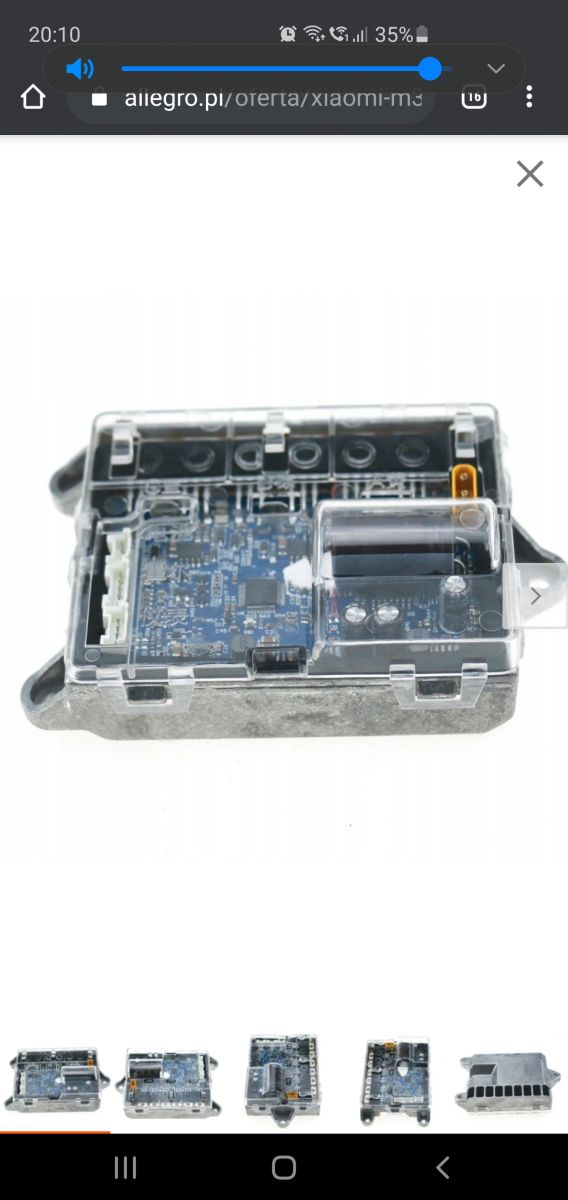

    Witam, posiadam hulajnogę jak w tytule, która od jakiegoś czasu ma dziwne wibracje podczas ruszania a potem zanika. Oddałem na gwarancję ale uznali że uszkodzenie mechaniczne silnika oraz baterii. Uznałem że moja wina ponieważ jechałem na kapciu, choć bateria mnie zdziwiła.
    Kupiłem nowy silnik i po zamontowaniu daje dokładnie ten sam efekt. Nie wiem co może być przyczyną, skoro nowy silnik (całe przednie koło) ma tak samo jak poprzedni.

    Do czegoś takiego jest wszystko podpięte.
    To jest ten sterownik ?
    100zł na allegro

    Czasem taki efekt daje wgrane wadliwe oprogramowanie.
    Sprawdź aplikacja M365_downG, jaka masz wersje BMS (baterii) i DRV (sterownika) zanim zaczniesz dalej wymieniać podzespoły.

    Hulajnoga miała oryginalne oprogramowanie.
    Znalazłem rozwiązanie. Uszkodzona była płyta główna. To co pokazałem post wyżej.
