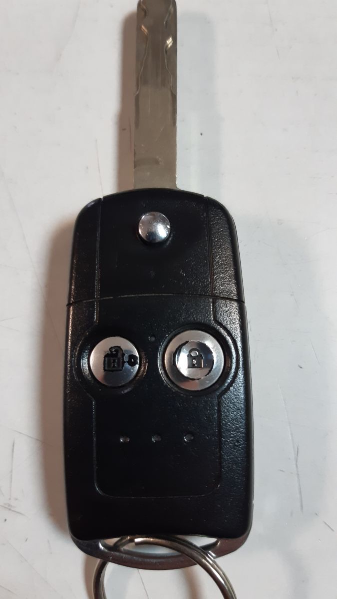

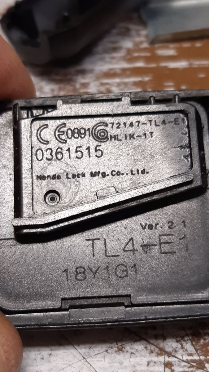

    Witam, czy można do wyżej wymienionej hondy, zaprogramować używany kluczyk
    (chodzi o samo zdalne)

    Czyli, dobrze rozumiem, że jak zamówię używkę to zaprogramuję?
  • #4 18816385
    kamyczek

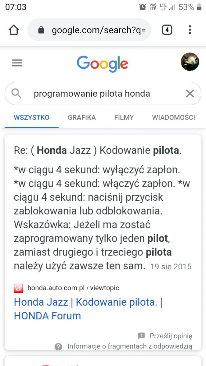

    Raczej nie bo to tylko procedura kodowania pilota nie immo więc jeśli nawet auto otworzysz i zamkniesz to z pewnością nie odpalisz . Poza tym nie jestem przekonany czy procedura będzie działać na pilocie który nie był zaprogramowany do auta testerem .
  • #5 18816397
    andrzej20001
    Dokodujesz pilota,miałem frv i jazz i zamiennie kodowałem piloty a nawet jednym otwierałem 2 auta. Immo oczywiscie nie. Auta były z 2007 i 2009r.
  • #6 18816424
    sławek111
    W pierwszym poście napisałem, że chodzi o samo zdalne. Imo zrobię, tylko nie wiedziałem, czy używki trzeba odnawiać.
