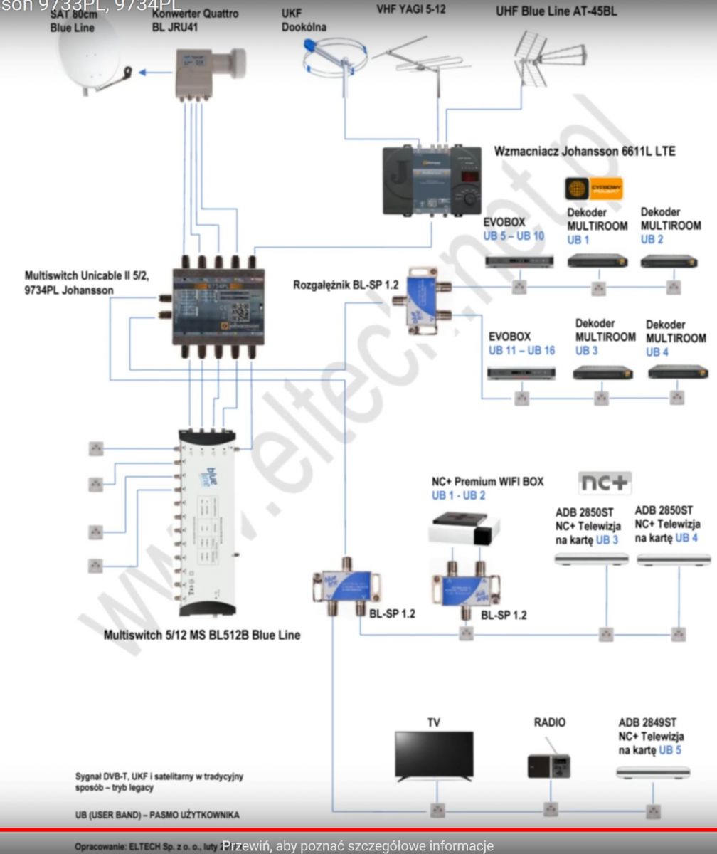

    Pytanie o instalację jednokablową + antena naziemna UHF, VHF, radiowa?
    Czy te gniazda RTV-SAT na rysunku to są przelotowe czy końcowe co są podłączone do Rozgałęźnik / Splitter BL-SP 1.2?

    dawid193
    Mam antenę satelitarną 90 cm, antenę do naziemnej UHF i VHF + radiową + multiswitch + zwrotnicę jak niżej:
    Multiswitch Unicable II 5/2 , 9734PL Johansson
    https://satsklep.pl/pl/p/Multiswitch-Unicable-II-52-%2C-9734PL-Johansson/31450
    Zwrotnica Johansson 1353 UKF- VHF - UHF
    https://satsklep.pl/pl/p/Zwrotnica-Johansson-1353-UKF-VHF-UHF/15703

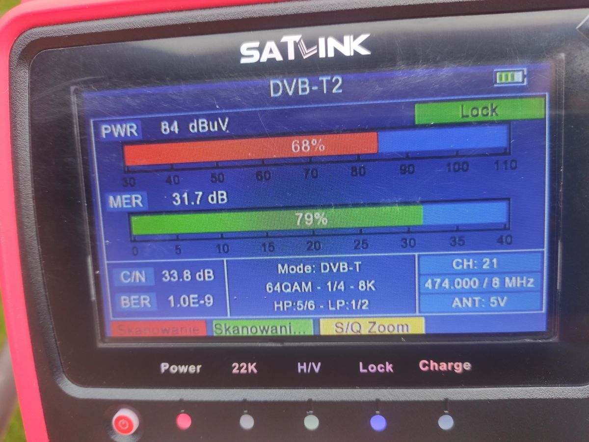

    dawid193
    Telewizja DVB-T idzie przez multiswitch.
    Załączam zdjęcie z poziomem sygnału przy antenie UHF ze wzmacniaczem:
    wzmacniacz jest taki:
    Wzmacniacz antenowy dopuszkowy LNA-177 30dB ekranowany
    Zasilacz od multiswitcha 9734PL wpięty do Multiswitcha 9734PL Johansson do wyjścia Trunk OUT - pierwszego z lewej na dole czarnego. Nie mam innego zasilacza antenowego oprócz tego do multiswitcha 9734PL.
    Jest tylko ten wpięty co był kupiony razem z multiswitchem:
    Zasilacz 20V/ 600 mA z gniazdem F, ZBL20V600F
    https://satsklep.pl/pl/p/Zasilacz-20V-600-mA-z-gniazdem-F%2C-ZBL20V600F/41773
    Instalacja jest w miejscowości Domaniewice, małopolskie.
    Antena kierunkowa UHF - DVB-T ustawiona na nadajnik DVB-T Katowice - "Kosztowy"
    https://www.sat-charts.eu/nadajnik,6KatowiceKosztowy.html

    dawid193
    Pomiar na k21 jest po antenie, podłączyłem miernik bezpośrednio do anteny i znajdującego się w antenie wzmacniacza:
    https://www.dipol.com.pl/wzmacniacz_antenowy_dopuszkowy_lna-177_30db_ekranowany_B4009.htm
    Mam stary zasilacz taki:
    Zasilacz antenowy z regulacją 12V
    https://dvbsklep.pl/pl/p/Zasilacz-antenowy-z-regulacja-12V/119
    Przejściówka z wtyku F na gniazdo antenowe.
    https://dvbsklep.pl/przejsciowka-gniazdo-f-gniazdo-tv
    Jak podłaczyć zasilacz antenowy z regulacją 12V do multiswitcha. Teraz mam podłaczone tak:
    - kabel od anteny DVB-T UHF ze wzmaczniaczem idzie do zwrotnicy do wejścia UHF, dalej idzie kabel od zwrotnicy do mutliswitcha do wejścia IN - Terr na górze po prawej, a w multiswitchu w wyjściu Terr na dole po prawej nic nie ma podłączonego?
    Czy mam dorobić kawałek kabla i jakoś to podłączyć?
    Czy nie powinno być 60 dBuV przy wzmacniaczu przy podłączeniu po antenie, a nie tak jak u mnie 84 dBuV? I czy jak jest 84 dBuV to nie będzie przesterowany sygnał jak jest podłączony wzmacniacz antenowy dopuszkowy LNA-177 30dB ekranowany i podłącze zasilacz antenowy z regulacją 12V ?
    W katowice kosztowy może w mojej miejscowości wystarczy dać zamiast symetryzatora słaby wzmacniacz jakiś
    np. Wzmacniacz antenowy dopuszkowy LNA-101 15dB
    https://dvbsklep.pl/wzmacniacz-antenowy-dopuszkowy-lna-101-15db, skoro na symetryzatorze wyszukuje tylko 9 kanałów, jeden mux?
