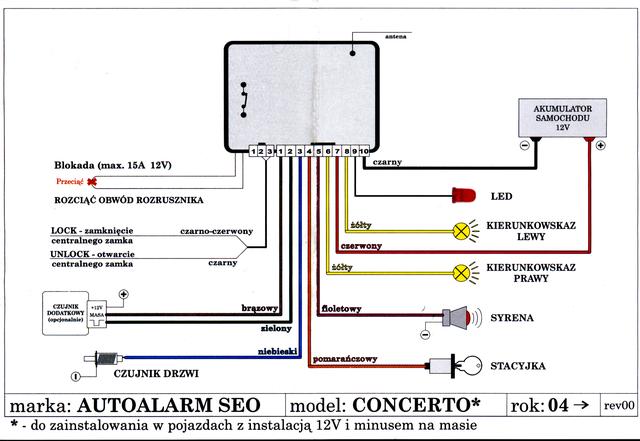

    Schematy elektryczne znalazłem w internecie, ale nie mogę zlokalizować tej centralki.

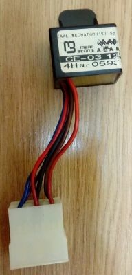

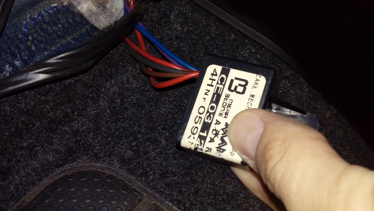

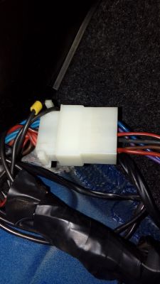

    mateuszkeska
    odczepiłem plastiki przy progu i przy uchwycie do otwierania maski. Znalazłem takie coś jak an zdjęciach. Wg. Google jest to sterownik uniwersalnego centralnego zamka firmy MERA BŁONIECE-03 12V 4H nr 059319

  • #7 18819764
    badboy84
    No ale jaki ma to mieć związek z tematem? Z alarmu wychodzi większa wiązka.
    #8 18819906
    Pedros050
    To to zostaw w spokoju teraz drzwi będziesz otwierał ręcznie z każdej strony.
