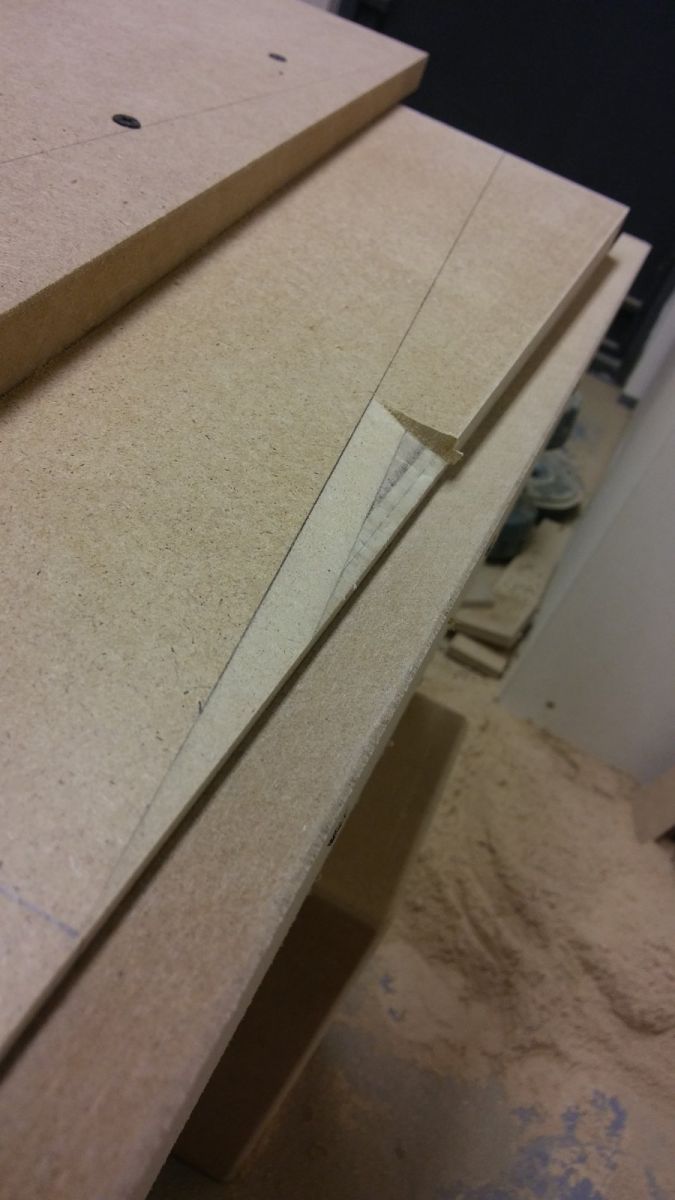

    czy można się dowiedzieć jak wykonuje się skosy na obudowanie (mam małe doświadczenie w stolarce).
    Oczywiście.
    Najpierw narysowałem na obudowie linie skosów.
    (tutaj zdjęcie już w trakcie frezowania)
    YB Audio - Zephyr LE DIY kit
    Potem na górze obudowy, w miejscu zaznaczenia głębokości skosu, przyłożyłem liniał, który wyznaczył odległość prowadnic.
    (to białe to liniał )
    W miejscu zaznaczonym białą strzałką liniał ma się stykać z kantem prowadnic i z zaznaczonymi krańcami skosów (środkowe strzałki).
    Do tymczasowego przytrzymania prowadnic użyłem ścisków.
    Pomarańczowe strzałki pokazują odległość pomiędzy narysowanym skosem a prowadnicą.
    Odczytujemy odległość i ustawiamy prowadnice wzdłuż linii skosu równo w takiej samej odległości.
    Jeszcze raz mierzymy i upewniamy się że wszystko się zgadza, na początku jak i na końcu skosu.
    Ołówkiem można odrysować linię prowadnicy i już mamy odległości wyznaczone, które można teraz przenieść na drugą stronę obudowy.
    Ja prowadnice przymocowałem na wkręty, chciałem mieć pewność że się nic nie przesunie w trakcie frezowania.
    Ślady po wkrętach są małe i nie ma problemu aby je zamaskować.

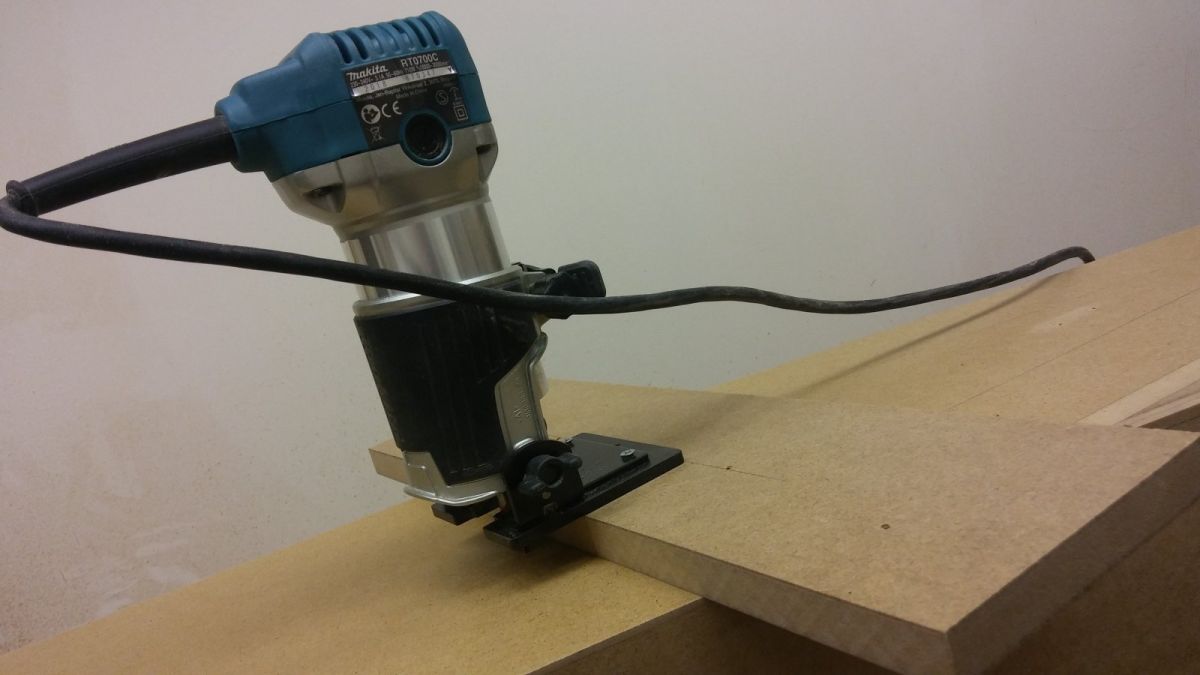

    Przygotowanie frezarki:
    YB Audio - Zephyr LE DIY kit YB Audio - Zephyr LE DIY kit
    Frezarkę przykręciłem do kawałka MDF-u (miałem taką możliwość).
    Formatka nie może być zbyt szeroka bo będzie się gibać na prowadnicach.
    Frez wysunięty na zero.
    Im głębszy skos tym frez musi być dłuższy, a osadzenie frezarki na formatce wyższe (ponieważ to co mamy sfrezować będzie blokować frezarkę). Na zdjęciu frezarka przymocowana jest do MDF-u 18mm, ale później musiałem dodać jeszcze jedną formatkę (widać to na tym zdjęciu):
    Jak wszystko dobrze pójdzie to mamy ładne skosy.
    YB Audio - Zephyr LE DIY kit YB Audio - Zephyr LE DIY kit YB Audio - Zephyr LE DIY kit
