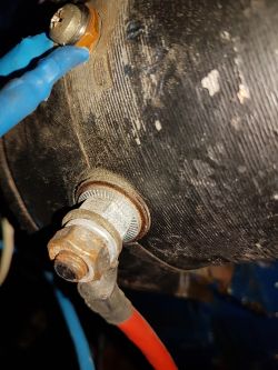

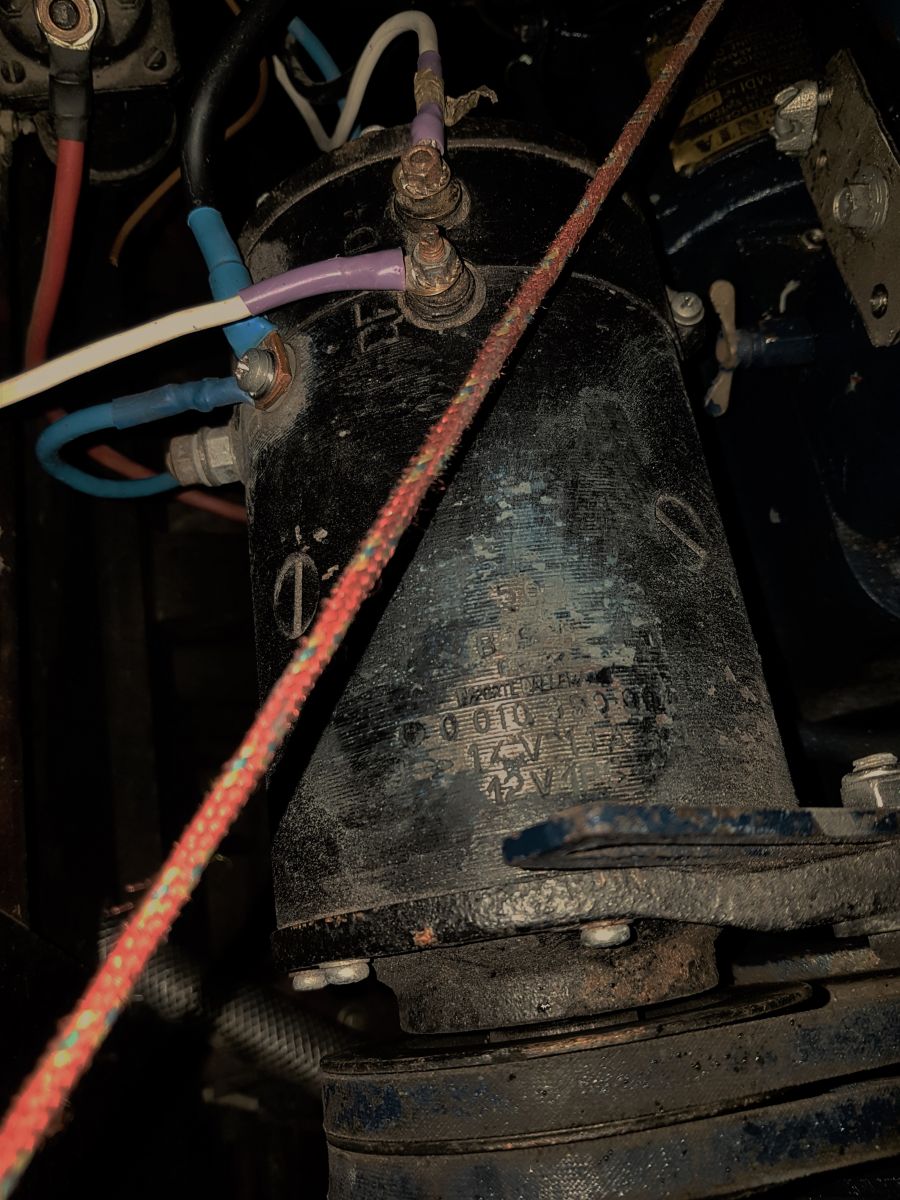

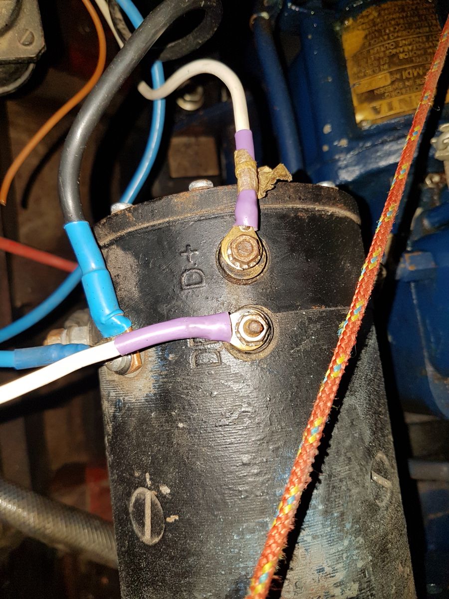

    dzień dobry,
    posiadam jak na zdjęciu prądnico rozrusznik w łodzi, rozrusznik działa, ciągły brak ładowania, zainstalowany jest regulator napięcia RG15 C, gdy podaje poprzez dotykanie na zacisk DF wzbudzenie z masy pojawia się napięcie , gdy jest podłączony regulator brak, masa na obudowie prądnicy, proszę Jaki regulator napięcia do prądnico-rozrusznika RG15 C na jachcie? o pomoc jaki użyć regulator by uzyskać ładowanie Jaki regulator napięcia do prądnico-rozrusznika RG15 C na jachcie? Jaki regulator napięcia do prądnico-rozrusznika RG15 C na jachcie?

    Prądnice mają dwa rodzaje sterowań wzbudzania albo jeden koniec cewki wzbudzania jest podłączony do szczotki prądowej a regulator zwiera drugi do masy tak jest z minusem na masie, regulator od fiata 126p, Ursus C-4011.
    W drugim rodzaju podłączenie jest odwrotne, regulator zwiera koniec cewki wzbudzania ze szczotką prądową tak jest w prądnicach z plusem na masie, regulatory pierwszych ciągników C-329, C-330.
    Sprzedawane w sklepach rolniczych regulatory do prądnic mają w pudełku schemat do jakiego typu jest to regulator.

    dziś sprawdziłem multimetrem, pomiędzy (-)akumulatora a obudową prądnicy a właściwie zaciskiem -D napięcie 0V wiec raczej - na obudowę, przy zastosowaniu regulatora RG15C pomiędzy zaciskami D+ i D- napięcie wynosi 0, czy bez obciążenia czyli tylko układ prądnica regulator i akumulator jest to stan normalny? napięcie pomiędzy zaciskami akumulatora 12,7 V czy regulator mechaniczny RG15C jest odpowiedni ?
