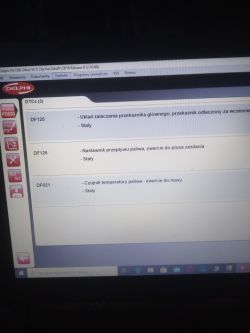

#1 18819260 15 Lip 2020 21:15 komp165 komp165 Poziom 8 #1 18819260 15 Lip 2020 21:15 Witam mam problem z Clio 2, 1.5, nie chce odpalić, mruga check, czytałem błędy, wyskoczyły takie jak na foto.
Pomocny post #2 18819469 15 Lip 2020 22:58 Konto nie istnieje Konto nie istnieje Poziom 1 Pomocny post #2 18819469 15 Lip 2020 22:58 To sprawdź bezpieczniki na aku itp. Sprawdź przekaźniki a potem wiązki czujników na pompie hp.
#3 18819580 15 Lip 2020 23:53 komp165 komp165 Poziom 8 Autor tematu Pomocny post? (0) #3 18819580 15 Lip 2020 23:53 Ok, sprawdzę. A jak sprawdzić przekaźniki?
#4 18821698 17 Lip 2020 09:30 komp165 komp165 Poziom 8 Autor tematu Pomocny post? (0) #4 18821698 17 Lip 2020 09:30 Okazało się, że wtyczki od czujnika temp paliwa i ciśnienia paliwa robią zwarcie, po wymianie silnik pali, temat do zamknięcia.
