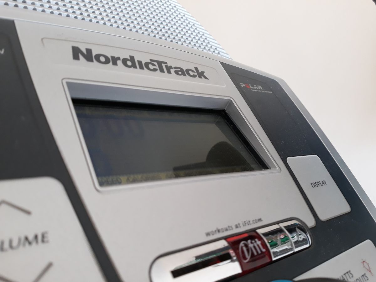

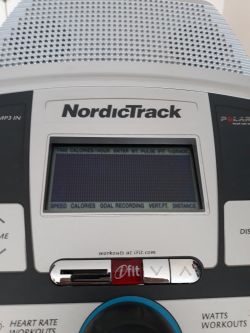

    Proszę o pomoc. Kupiłem orbitreka Nordic Track E4.0 bez zasilacza. Dokupiłem zasilacz z regulowanym napięciem i prądem 2A. Po ustawieniu na 6V i podłączeniu, ekran orbitreka wygląda jak na zdjęciach. Patrząc na niego pod kątem widać, że działa i coś wyświetla ale patrząc na wprost wygląda jakby świecił na całej powierzchni. Czy ktoś w Was spotkał się z czymś takim? Orbitrek NordicTrack E4.0 - Niepoprawne działanie zasilacza Orbitrek NordicTrack E4.0 - Niepoprawne działanie zasilacza

    Taki efekt uzyskuje się często gdy napięcie zasilania jest zbyt wysokie lub jest złe ustawienie kontrastu wyświetlacza.

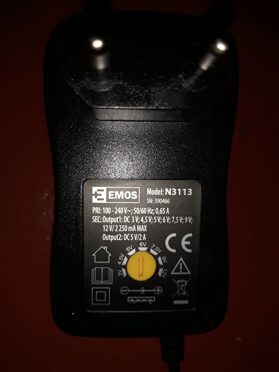

    Po południu zrobię fotki gniazda i zasilacza i zmierzę miernikiem napięcie na wyjściu.

    Obejrzałem jeszcze raz orbitreka i nie widzę na nim tabliczki znamionowej. Natomiast przy gnieździe zasilania jest napis "6V REGULATED, 2AMP MINIMUM" (jak na zdjęciu). Wrzucam też zdjęcia zasilacza, który kupiłem. Zmierzyłem napięcie i przy ustawieniu 6V miernik pokazuje 6,19V, a przy ustawieniu 5V na mierniku mam 5,47V. Zastanawiam się czy w takim razie nie podłączyć go ustawionego na 5V ale boję się, że to będzie za niskie napięcie i orbitreka szlak trafi.

    Podłącz na te 5V, zbyt niskie napięcie nie powinno uszkodzić. Raczej za wysokie napięcie uszkadza.

    Podłączyłem na 5V. Patrząc na wyświetlacz normalnie, dalej taki sam efekt ale patrząc pod kątem wyglądało to lepiej nić na 6V więc spróbowałem jeszcze na 4,5V i... świeci jak należy! Muszę go jeszcze potestować, bo przy uruchamianiu pokazuje komunikat "Low battery". Ponadto działa regulacja obciążenia ale nie działają pozostałe przyciski.
