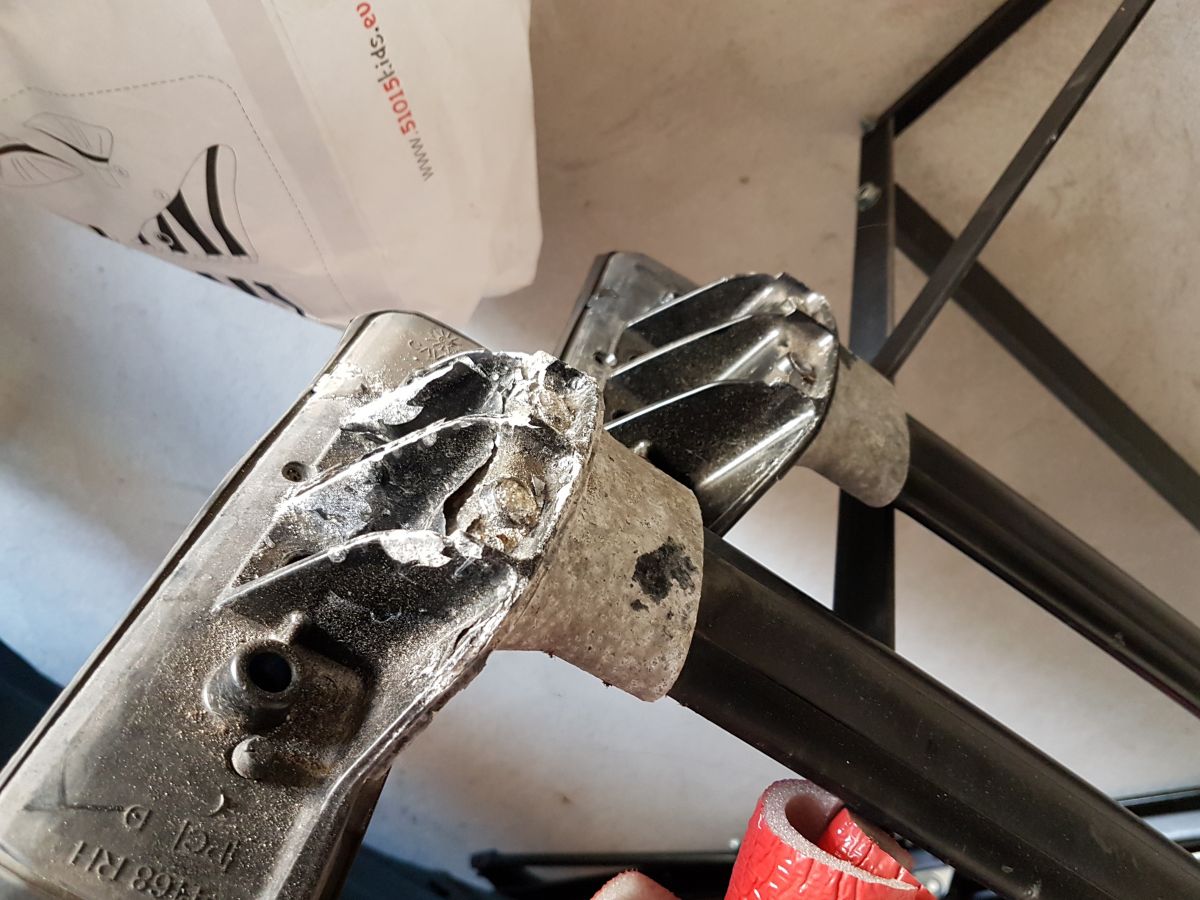

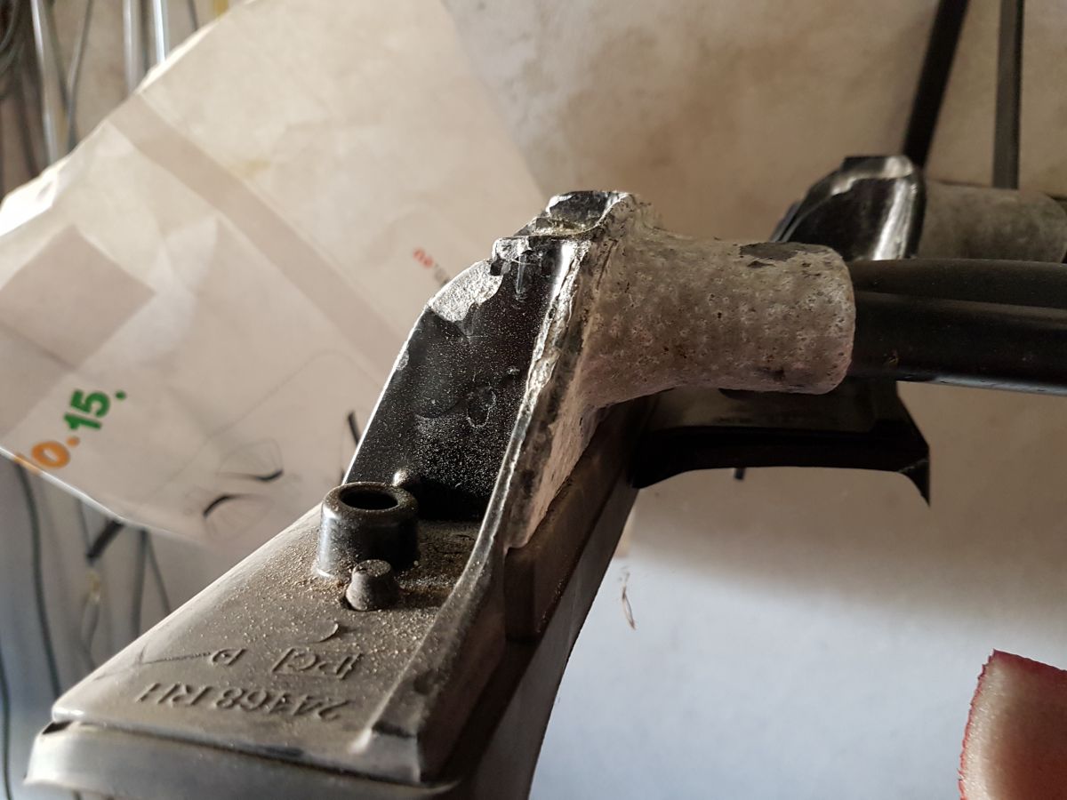

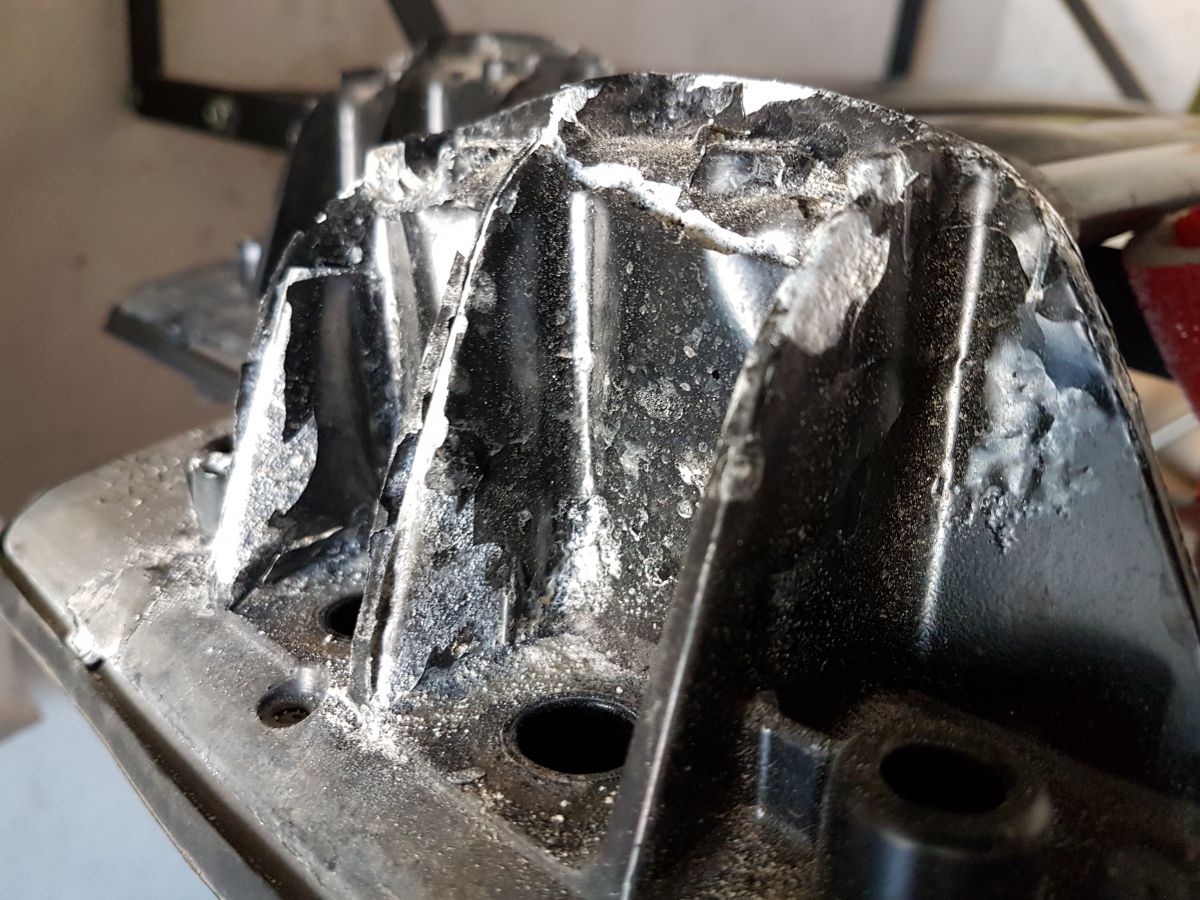

    Belki dachowe jeździły na samochodzie od nowości przez 9 lat. Po zdjęciu plastikowych osłon ukazał mi się taki widok.
    Czy można to jakoś odnowić?

    Jeżeli to jest tylko skorodowane powierzchniowo, to można zdrapać, wyczyścić, zagruntować odpowiednim specyfikiem i pomalować. Ale jeżeli wżery są na tyle głębokie, że osłabiły konstrukcję, to lepiej się do tego nie zabierać, tylko kupić nowe.

    Wypiaskować i pomalować proszkowo.

    A jakieś garażowe sposoby? Piaskowanie i malowanie proszkowe to pewnie koszt bliski zakupu nowych belek.
    Myślałem o wyczyszczeniu elementów szczotką drucianą lub papierem ściernym, zastosować coś na rdzę i pomalować zwykłym lakierem w sprayu. Mocowanie nie ma być jak nowe, bo i tak jest pod plastikową osłoną, ale chodzi mi, żeby to zabezpieczyć przed dalszym rdzewieniem.

    To jest amelinium, tego nie pomalujesz. Na poważnie-to nie rdza tylko utlenione aluminium,tylko malowanie proszkowe,inne nie będzie trzymać

    Ale teraz to jestem Homer Simpson! Nie wiem dlaczego ubzdurałem sobie, że to stal i rdza... Oczadziałem czy co?
    Amelinum - wszystko jasne...
