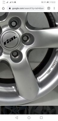

#1 18820072 16 Lip 2020 11:15 Damian 1.6 mpi Damian 1.6 mpi Poziom 6 #1 18820072 16 Lip 2020 11:15 Witam. Podpowie mi ktoś jaki rodzaj śrub do tych felg, chodzi o śrubę stożek czy kulowe?
#2 18820728 16 Lip 2020 17:55 DriverMSG DriverMSG Admin grupy komputery Pomocny post? (+1) #2 18820728 16 Lip 2020 17:55 Stożek 60°, długość 30.5mm, dokręcać 110Nm. Link Promuję tematy: 19.10.2020 Honda K20A4 - Autogas Italia PowerJet+ - utrata mocy i check engine 03.01.2020 Tuleje Poliuretanowe - Jak eksploatować, jak serwisować, czym smarować
