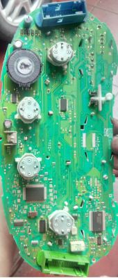

    Fotka płytki licznika Skoda Octavia 1FL 2003 1.6Pb - Kod silnika BFQ, nie działa prękościomierze i ws [
    Ew. Na którym pinie w tym liczniku powinien się pojawić sygnał prędkości ( skoro to nie CAN) to mógłbym sprawdzić czy faktycznie go tam nie ma/czy też jest, tylko licznik go nie odczytuje.

    Daj fotę całej płyty z tyłu. Tu w UK prawie wcale nie ma Skody z 2003 ale podejrzewam (i to chcę potwierdzić) że to ten sam licznik co TT MK1/A3 8L/Golf MK4/Passat B5 itp. Jeśli tak, sygnał prędkości "wchodzi" na pin 28 w T32 (niebieskie złącze).

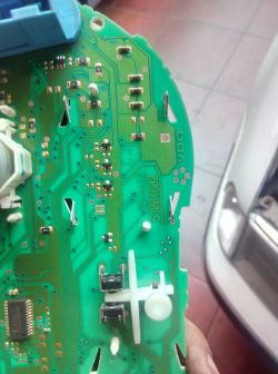

    Wiem że po FLifcie skoda ten licznik zmieniła i np. pozbyła się tego tranzystora który wcześniej powodował problemy.
    Jak się przyjrzałem to widać że ktoś tam (nie ja) coś luty "poprawiał" na tych 5 rezytorach przy niebieskim złączu ;/
