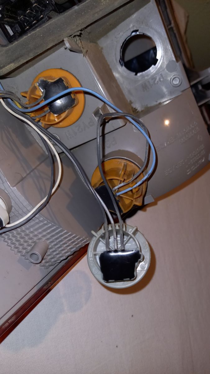

    Witajcie,
    Mam prośbę o pomoc. Przystąpiłem do montowania kamery cofania 70mai w Octavii 3. Muszę podłączyć czerwony do (+) i czarny do (-) żarówki cofania. Niestety przewody przy żarówce są nieintuicyjne, nieopisane i na dodatek trzy. Czy możecie mi podpowiedzieć, który jest który?
    Pozdrawiam,
    Piotr Schemat przewodów światła cofania - kamera cofania

    Miernik posiadasz, wiesz jak się nim posługiwać?

    Miernika używałem dekadę temu. Zaginął przy przeprowadzce. Ale nawet jak już się zaopatrzę, to któryś przewód będę musial naruszyć, żeby do żyły się dostać

    Owszem, i tak będziesz musiał.

    Niepokoi mnie jednak nieparzysta liczba przewodów. Czy to po prostu dla zaoszczędzenia wiązek?

    Przecież jeden z przewodów idzie na kolejną żarówkę.

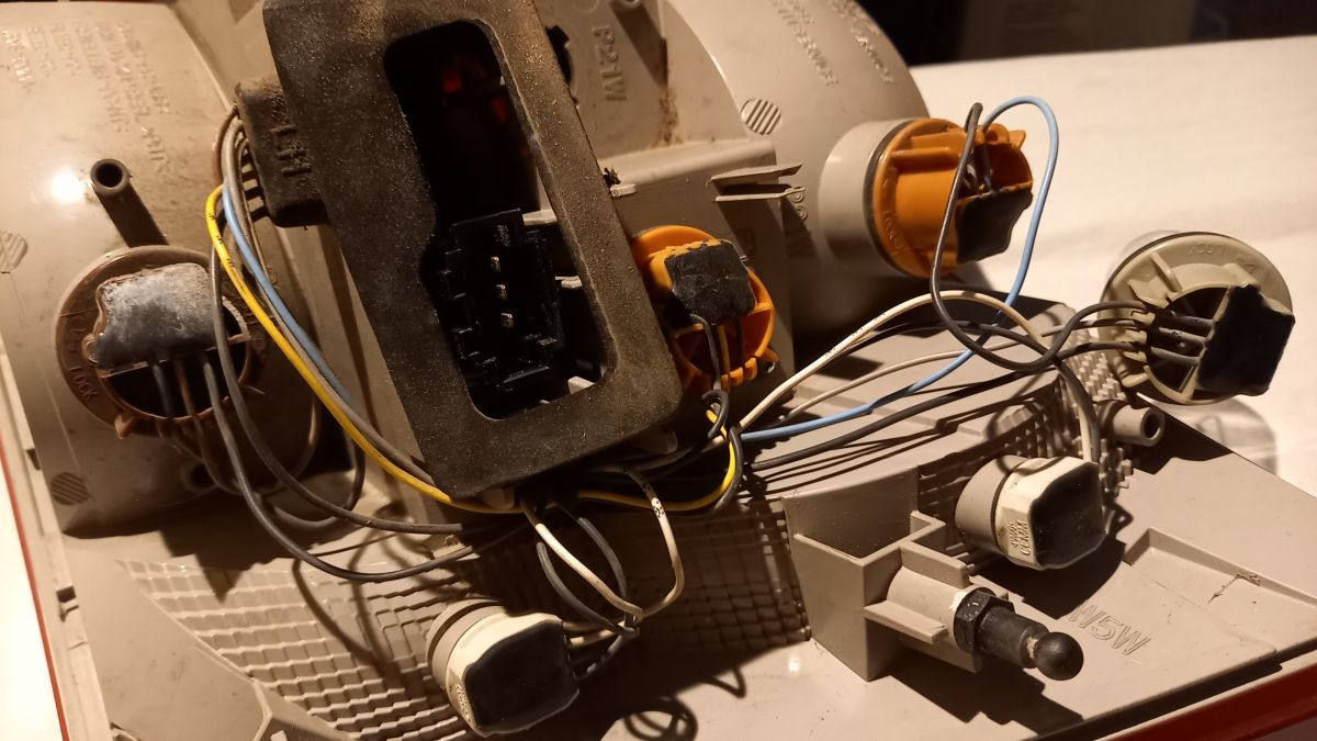

    Moja amatorska wiedza i prześledzenie przewodów skłaniają mnie do konkluzji, że przygoda (12V) zaczyna się na przewodzie brązowym a kończy na niebieskim. W przypadku interesującej mnie żarówki napięcie jest na ciemnym popielatym i idzie do kolejnej żarówki, od której odchodzi niebieski neutralny zamykający cały obwod. Jasny szary to rozłączający (sterujący). Odwód zaczyna działać przy włączonym wstecznym.
