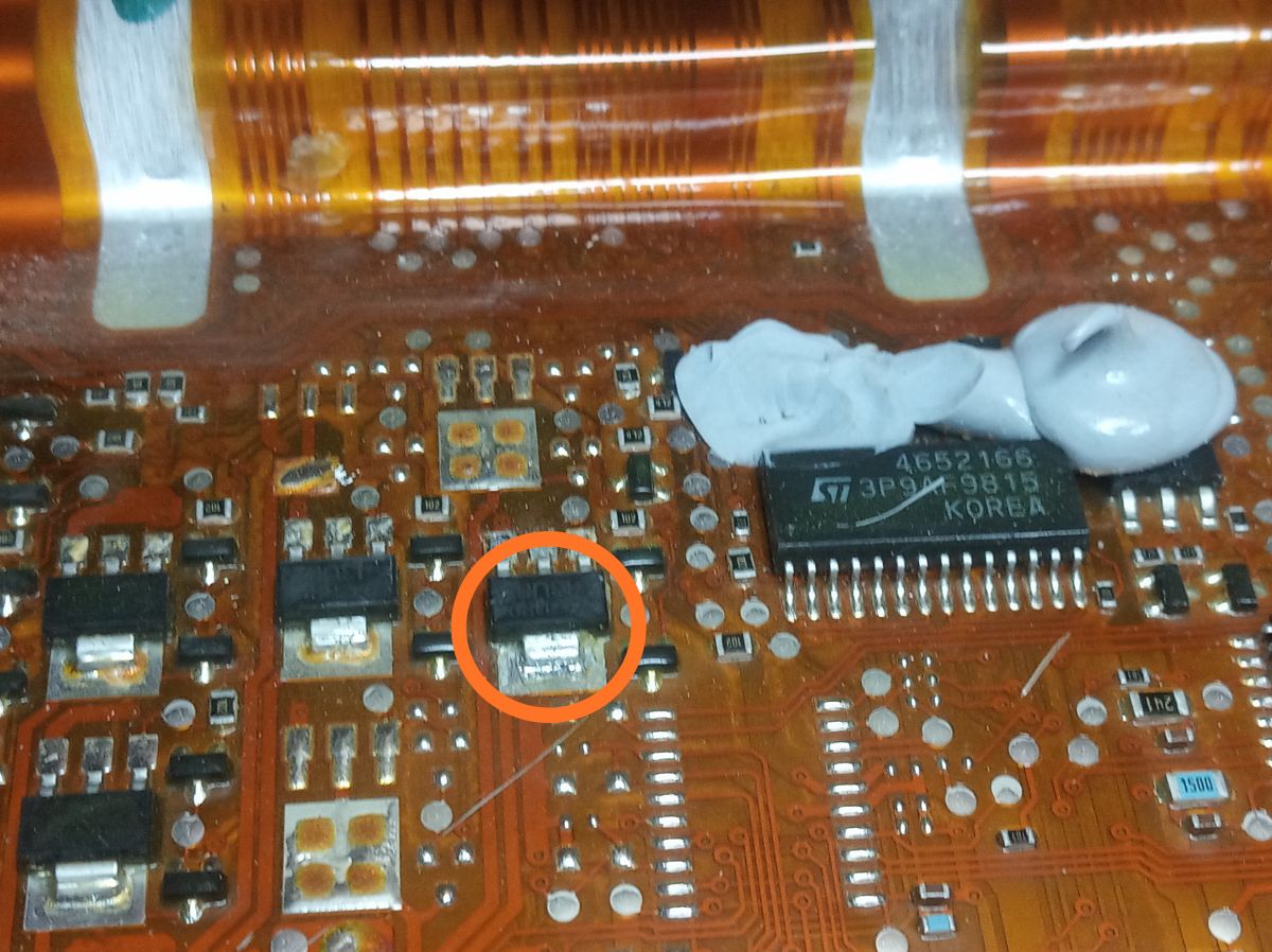

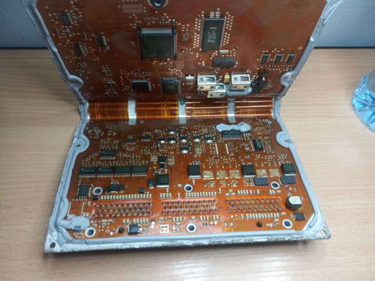

    lukasz12345678910
    Poziom 30  
    Witam. Mechaniki zepsuły. Włożyli zwore w wtyke 6 wtryskiwacza i jeep rzucił palenie na tym cylindrze. Chciałbym zacząć od podmianki tranzystora odpowiadającego za sterowanie tym wtryskiwaczem. Ten w pomarańczowym okręgu. Ma oznaczenie R89 43U02 i logo Motoroli. Ma ktoś pojęcie czym to zastąpić? I co jeszcze sprawdzić?
    Jeep WJ 2000r 4.0 - Prośba o identyfikację elementu w sterowniku silnika Jeep WJ 2000r 4.0 - Prośba o identyfikację elementu w sterowniku silnika Jeep WJ 2000r 4.0 - Prośba o identyfikację elementu w sterowniku silnika
  • #2 18829603
    lukasz12345678910
    Poziom 30  
    Na 100% uszkodzony jest ten element, na aliexpress jest tego pełno, ktoś ma pojęcie czym to można zastapić?
