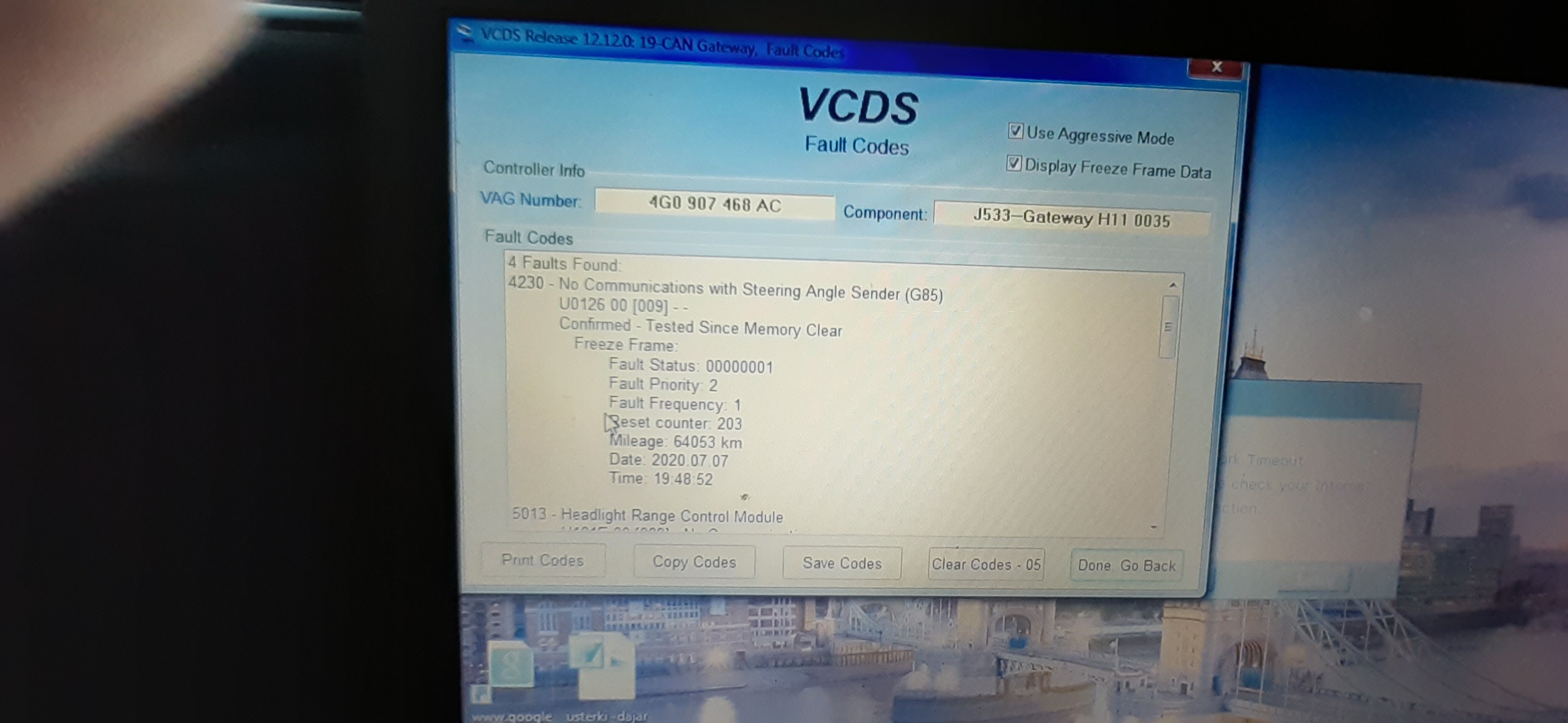

    roman2361
    Auto sprowadzone po wypadku. Prawa i lewa strona uszkodzona przodem. Ktoś za granicą nie skończył roboty. Przy zakupie samochód był częściowo rozebrany. Aktualnie poskładany do kupy, ale mam problem z elektroniką. Podczas diagnostyki nie łączy mi się ze sterownikiem Xenon w ogóle, w bramce Can nie widzi sterownika Xenon, sterownika koła kierownicy i czujnika ciśnienia klimy. Oprócz tego w sterowniku 16 koło kierownicy problem z zasilaniem- Terminal -zacisk 15. W związku z tym nie mogę ustawić czujnika kąta skrętu, a dalej maglownicy. Klima nie działa to również wiadomo no i Xenony. Działają ale brak automatyki, czyli np. Położenie auto nie działa. Na Fìs sporo komunikatów. Sprawdziłem wszystkie bezpieczniki i są ok. Potem pomyślałem o tym czujniku klimy. Prześledziłem kable i znalazłem jedno. Pod podwoziem obok maglownicy wiązka która leci do lewej strony przód była przetarta. Zrobiłem, myślałem że pomoże bo tam jest położenie xenon i również czujnik kąta na maglownicy. Niestety bez zmian. Podmienialem moduł xenon, moduł can Gateway. Wiem że mają CP ale na kompie to samo. Zastanowiło mnie później to, że po zakupie ktoś łatał również prawą wiązkę przy wlocie do kabiny pod błotnikiem. Ostatecznie rozedrę dalej wiązkę pod błotnikiem którą wchodzi pod deskę. Przed tym jednak czy coś przegapiłem. Podmieniłem nawet kilka dni temu Sterownik centralnej elektryki i dalej nic. Czy coś można innego spróbować?? Proszę uprzejmie o pomoc. W załączeniu parę screenów z Vcds. Jak trzeba zrobię cały autoscan ale w pozostałych sterach powiązane błędy widać.

    Jak auto po dzwonie to szukaj czy okablowanie OK , jak to wykluczysz to szukaj zasilania czy sa .

    O tutaj zerknij :
    http://wiki.ross-tech.com/wiki/index.php/00576
    00576 - Terminal 15: Implausible Signal
    When found in the BCM1/09-Cent. Elect. (J519) module in the B8 chassis Audi A4 check for missing fuses.
    A missing fuse in position ST1/SC8 was responsible for this DTC in conjunction with inoperative H2 and H7 Horns on a July, 2008 Production 2.0T A4. This vehicle showed measuring group data before the missing fuse was replaced:
    004,1,Terminal 15,(CAN) = On
    To chyba twój bezpiecznik: 004,2,Terminal 15,(Hardware) = Off
