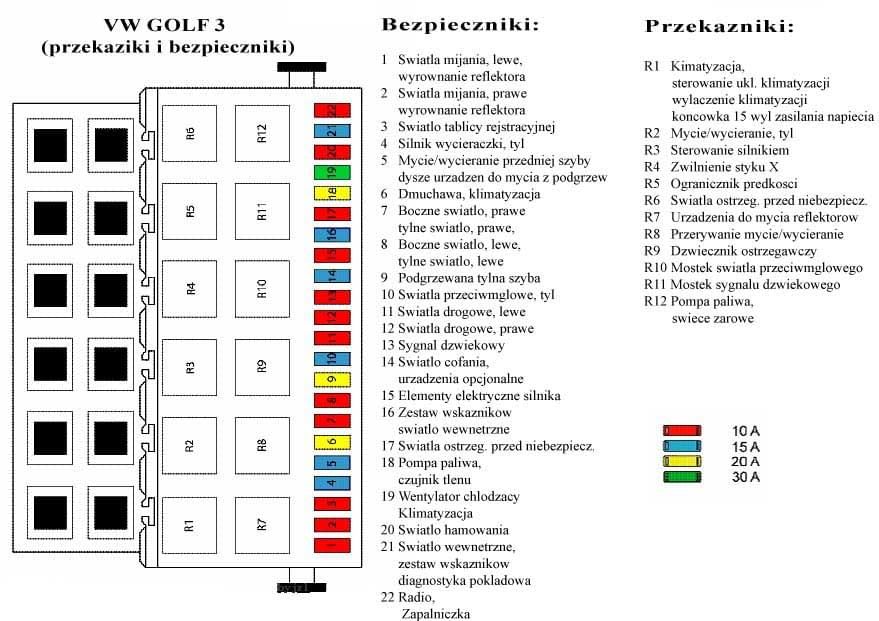

    Witam, problem jest w tym że podczas jazdy w mgle i miałem zapalone halogeny i one mi zgasły przednie jak i tylnie. I nie wiem czy to jakiś przekaźnik czy co bo przejrzałem wszystkie bezpieczniki w aucie i z bezpiecznikow to nie mogły by być bo wszystkie są całe i tak myślę że któryś może przekaźników.

    Proszę .
