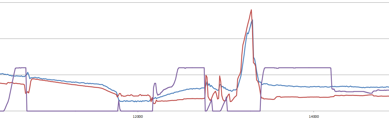

    slawek-matyl
    Poszukuję informacji jak sprawdzić czy ze sterownika silnika został wykasowany EGR. Oczywiście zbierając logi można sprawdzić pracę EGR, jednak nie mam pojęcia czy po wykodowaniu z ECU, EGR nadal pracuje? Z tego co trochę się dowiedziałem, usunięcie EGR polega na wypłaszczeniu mapy EGR, tak żeby zawór nie był sterowany. W takiej sytuacji zbierając logi, zawór nie powinien być sterowany. Nie mam pojęcia jakie jeszcze są sposoby na wykodowanie EGR i jak sprawdzić czy w danym samochodzie zostało to zrobione. Pytanie ogólnikowe, chyba że ktoś wie coś na temat ECU Mazdy z firmy Denso.

  • #9 18835248
    slawek-matyl
    W dalszym ciągu nie dostałem odpowiedzi, czy zawór po wykodowaniu z ECU podejmuje prace, czy jest cały czas zamknięty. Ktoś kto się zajmuje diagnostyką powinien takie rzeczy wiedzieć.
    Wycinek logów z pracy EGR.
    Niebieski - MAF oktualny
    Czerwony - MAF wymagany
    Fioletowy - otwarcie EGR
    Widać wyraźnie tam gdzie EGR się otwiera MAF aktualny jest większy od wymaganego, gdyż EGR jest zatkany. Z tego wnioskuję że EGR nie jest wykodowany.
