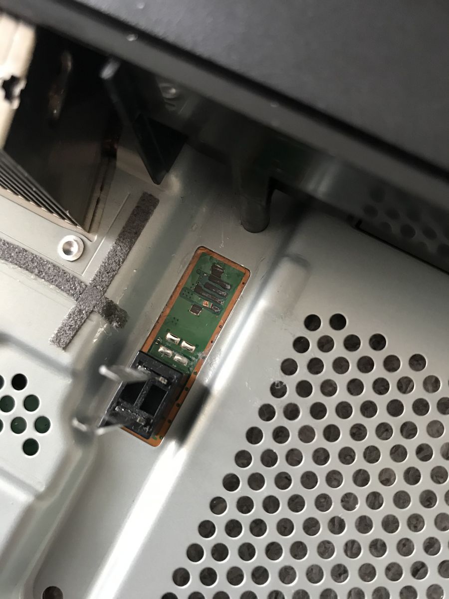

BUBEL010 napisał: sosarek napisał: Zerwane pady, bez dobrych narzędzi i wprawy nie zrobisz.
Jakie narzędzia? Jak to mniej więcej zrobić.

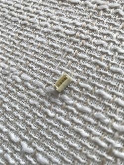

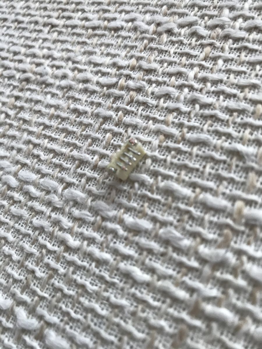

Ponieważ gniazdo zostało wyrwane wraz ze ścieżkami obwodu drukowanego, więc nie da się go tak wprost wlutować, gdyż nie ma do czego.
Trzeba odskrobać ścieżki i wlutować się przewodami prosto w odpowiednie pola na płytce.
Możliwość wykonania naprawy: 99%
Poziom trudności wykonania naprawy: 70%
Zadanie do wykonania dla średniozaawansowanego serwisanta.
Musisz sam ocenić czy podołasz.
Narzędzia: stacja lutownicza z kompletem grotów, spoiwo, topnik, skalpel do odkrycia powleczonych maską ścieżek, multimetr i trochę drutu oraz klej epoksydowy do wklejenia gniazda.
Może prościej będzie to jednak zlecić komuś obeznanemu?
