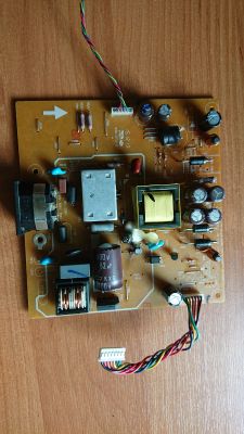

    jacu1234567890

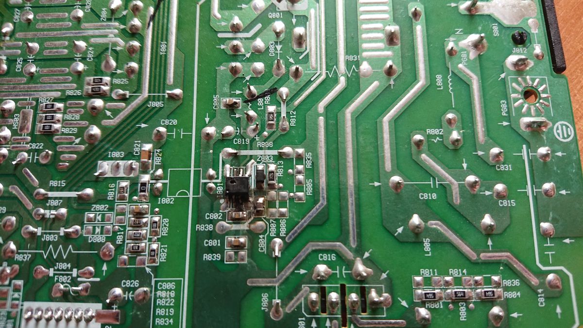

    monitor uszkodzony przez napięcie międzyfazowe (upaliło główny przewód neutralny w mieszkaniu). Rozebrałem monitor i moim oczom ukazał się uszkodzony układ scalony po stronie pierwotnej oraz parę elementów wokół niego. Dane jakie udało mi się z niego odczytać to [..]80 GS2E406. Poszukując informacji w internecie (znalazłem w tym temacie https://www.elektroda.pl/rtvforum/topic3653288.html ) znalazłem iż prawdopodobnie (nie mam 100% pewności) będzie to układ R7780 (analizując pobieżnie połączenia na moim zasilaczu) jednak z jego dostępnością w kraju kiepsko. Tranzystor MOSFET przy wstępnych pomiarach wygląda również na uszkodzony. Szukałem ale zbytnio nie mogłem znaleźć nowego bądź używanego zasilacza sprawnego. Posiada może ktoś jakieś schematy, serwisówke do monitora zasilacza? Bądź jeszcze lepiej, sprawny cały zasilacz aby takowy zakupić?

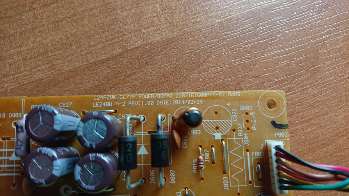

    Model płytki zasilacza:
    L24AZVK-GL77P POWER/BOARD 2202161600P/T-01 RoHS
    LE24BW-A-2 REV.:1.00
    Czy uszkodzeniu mogła ulec płytka z procesorem, złączami monitora?

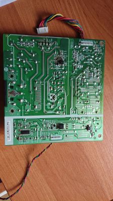

    Poniżej zdjęcia zasilacza.

  • #4 18923516
    jacu1234567890
    Wykonałem przeróbkę podrzuconej przez Wojtek M jednak brak napięć wyjściowych na zasilaczu.
  • #5 18924088
    Telo
    Serwisant RTV
    A mierzyłeś czy po przeróbce układ ma zasilanie, jeżeli zasilacz otrzymał 400V AC to na 100% do wymiany , przemierzenia wszystkie elementy strony pierwotnej poczynając od mostka prostowniczego , kondensatorze......
  • #6 18924868
    jacu1234567890
    Mostek prostowniczy wymieniony wraz z głównym elektrolitem oraz Mosfetem. Nowy układ dostaje napięcie na nóżkę nr. 6 około 7-8V. Uszkodzony był również rezystor połączony z wyjściem układu (pin 5) sterującego kluczem, który usunąłem i pola lutownicze zwarłem (w nocie katalogowej NCP1207 nie występuje rezystor jest bezpośrednie połączenie z bramką oraz niemożliwe było odczytanie jego wartości). Uszkodzony był również rezystor łączący bramkę z potencjałem masy, wstawiłem w jego miejsce rezystor 10kΩ.
