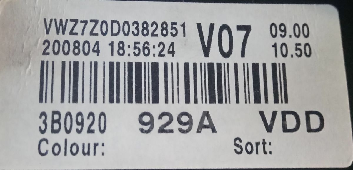

    Zegar golf 4: 1J0 920 805 E
    Zegar passat b5 fl: 3B0 920 929 A

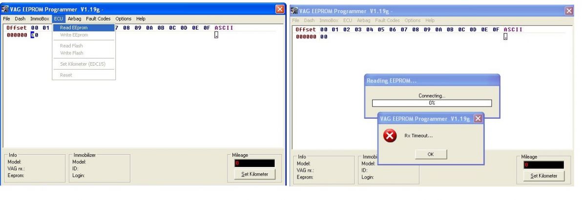

    Mam problem z sczytaniem wsadu ze starego licznika golfa 4.
    Korzystałem z eeprom'a 1.19 i kabel VAG KKL. (tak wiem bieda kabel)
    Zegar golf 4: 1J0 920 805 E.
    Natomiast podłączając
    Zegar passat b5 fl: 3B0 920 929 A sczytałem bez problemu.

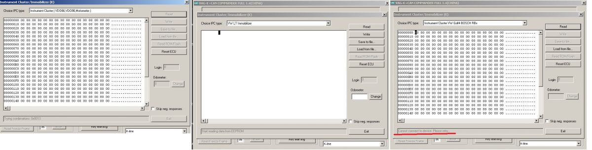

    Próby sczytania wsad z golfa 4 eproom
    - Immobilizer - nie mogę go wyłączyć programem Vag-Com 311.2
    vag-k+can commander full 1.4(china)
    Co może być problemem? (kabel wydaje mi się ok bo sczytałem przecież wsad z licznika passat)

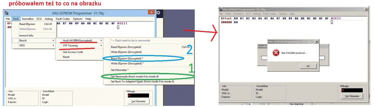

    Próbowałem też inne opcje w eproom

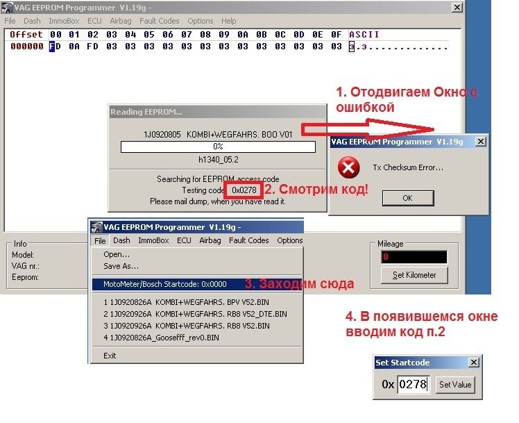

    Jaką ustawić wartość w startcode w eproom bo może po którejś zacznie sczytywać wsad?
    Próbowałem z h1340 ale nie sczytuje.
    Czy jest może jakiś inny program, którym mógłbym spróbować sczytać wsad (ze starego licznika golf 4)?

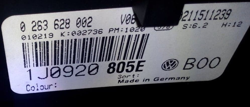

    Te zegary z golfa to vdo czy motometer
  • #13 18824505
    xqardas1
    Poziom 8  
    psilos1
    Chyba B00 nie jestem pewien czy to jest to? (licznik z golfa 4)
    tam gdzie zasłoniło to:
    V06S:0211511239
    Dodaje jeszcze ten z passata w razie potrzeby:
  • #14 18824845
    psilos1
    Poziom 32  
    Licznik motometer dlatego masz problem z z zczytaniem wsadu...z oporami czyta go vag-tacho albo wylut i programator
