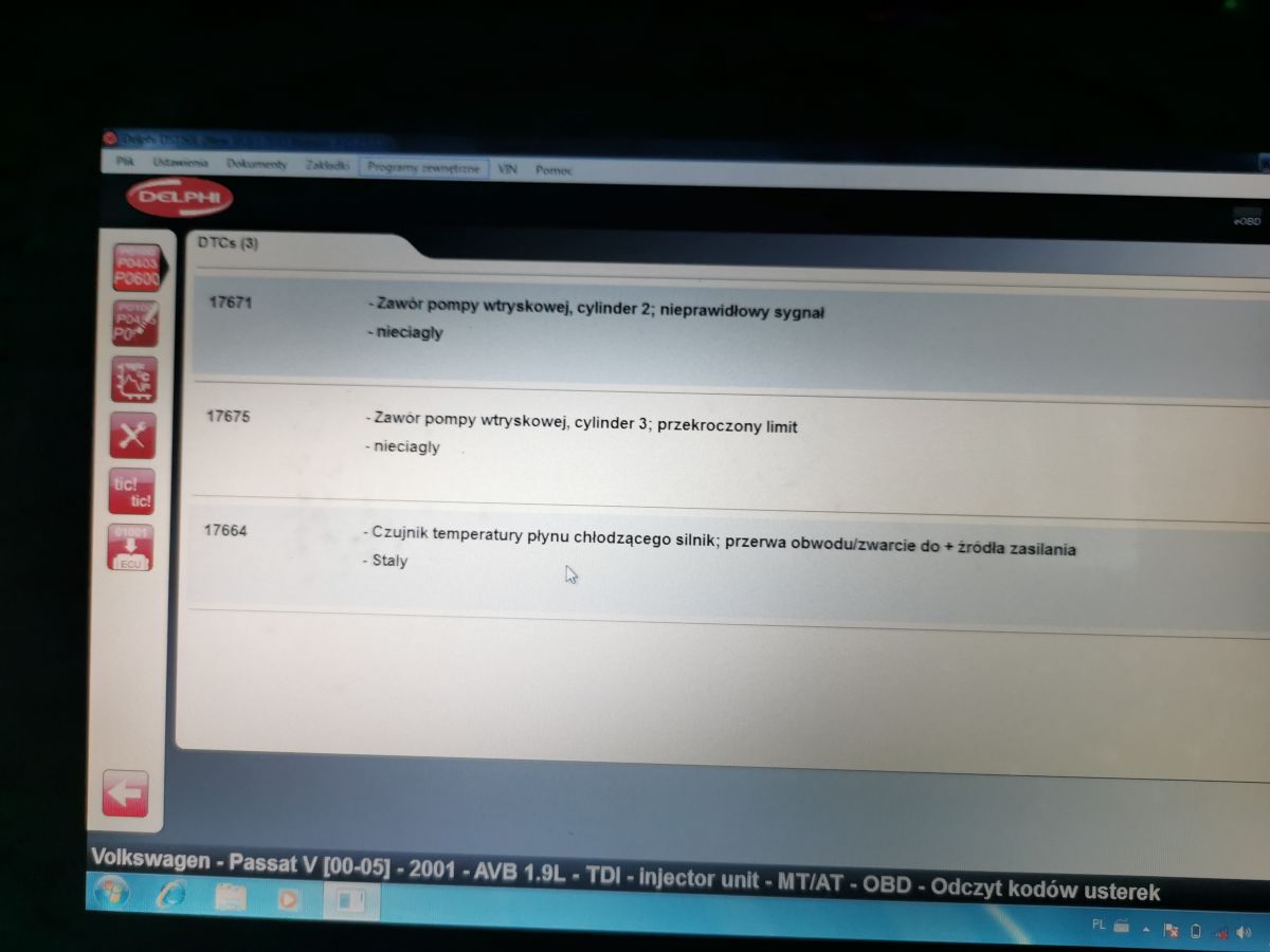

    Witam, mam passata b5 2001r 1.9 tdi 101 km i gdy podpinam komputer wyskakuje błąd,, temperatura cieczy aktualnie nie jest badana,, wymieniłem już raz czujnik z tyłu motora pod wacum pompa jest zielony wtyczka jest na 4 piny ma ktoś jakiś pomysł co może być lub co mogę sam wykminic. Na desce zegary idą gdy robię test a temp nie pokazuje

    A w blokach pomiarowych w sterowniku silnika i w zegarach widać temperaturę?

    Wiesz co nie patrzyłem na wartości rzeczywiste jutro popatrzę

    Wiesz co patrzylem jescze dziś i wartościach rzeczywistych i tam mierzy temperaturę płyny a teraz jak podpinalem kompa to wyskoczył błąd Dlaczego w Passacie B5 1.9 TDI pojawia się błąd temperatury cieczy?

    Czyli te kable od czunika do komputera silnikowego czy mają przejscie tak.??
