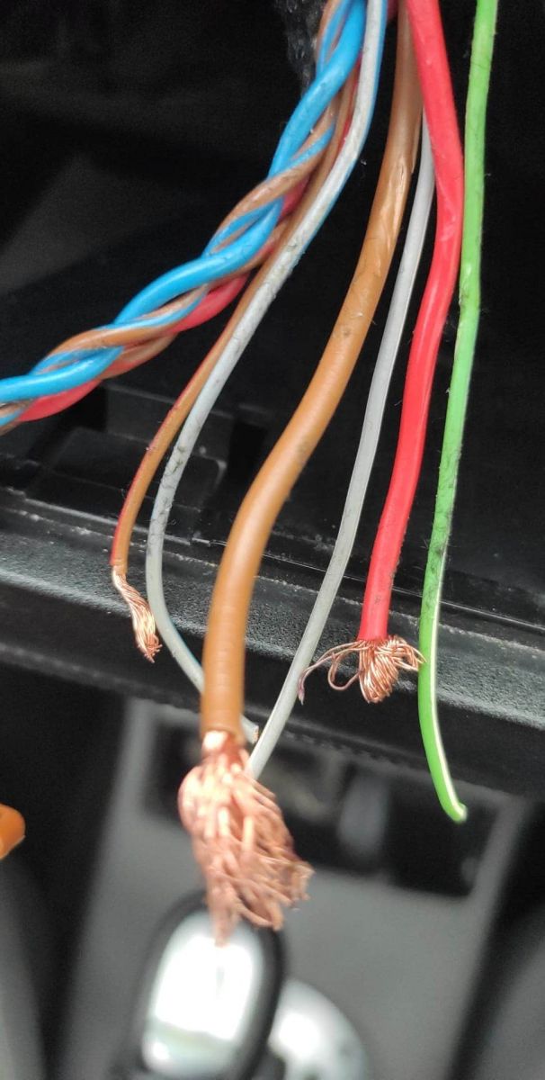

    Witam pacjent VW Lupo 3l 2001rok
    Radio 2 din model 7010b
    Mam problem z podłączeniem mianowicie rozszyfrowaniem który kabel to co i do czego Jak podłączyć kable w radiu 7010b do VW Lupo 3l 2001? Jak podłączyć kable w radiu 7010b do VW Lupo 3l 2001? Jak podłączyć kable w radiu 7010b do VW Lupo 3l 2001? Jak podłączyć kable w radiu 7010b do VW Lupo 3l 2001?

    #5 18823774
    gradek83
    Jakie radio fabrycznie miałeś tam wsadzone ?
    O ile się nie mylę będzie to tak:
    Gruby czerwony = ACC / Zapłon
    Gruby brązowy = Masa / GND
    czerwony = zasilanie anteny
    szaro/niebieski = ILL / podświetlanie
    szaro/biały = K-Bus
    zielono/biały = GALA (funkcja im szybciej się jedzie tym radio głośniej gra)
    brązowo/czerwony = S-kontakt ( wyłączenie radia po stacyjce po 1 godzinie)
    czerwony + czerwono/brązowy = front speaker (L)
    niebieski + niebiesko/brązowy = front speaker (R)

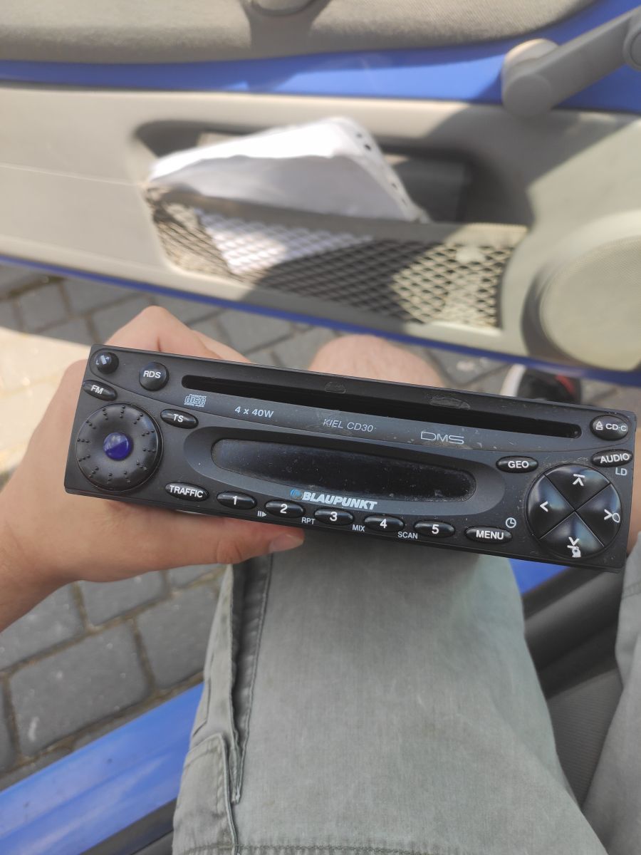

    Fabryczne z taką kostka jak na zdjęciu
  • #7 18823833
    gradek83
    Fabryczne radio jakie miałeś nie to nowe tylko to na wyposażeniu tego samochodu.

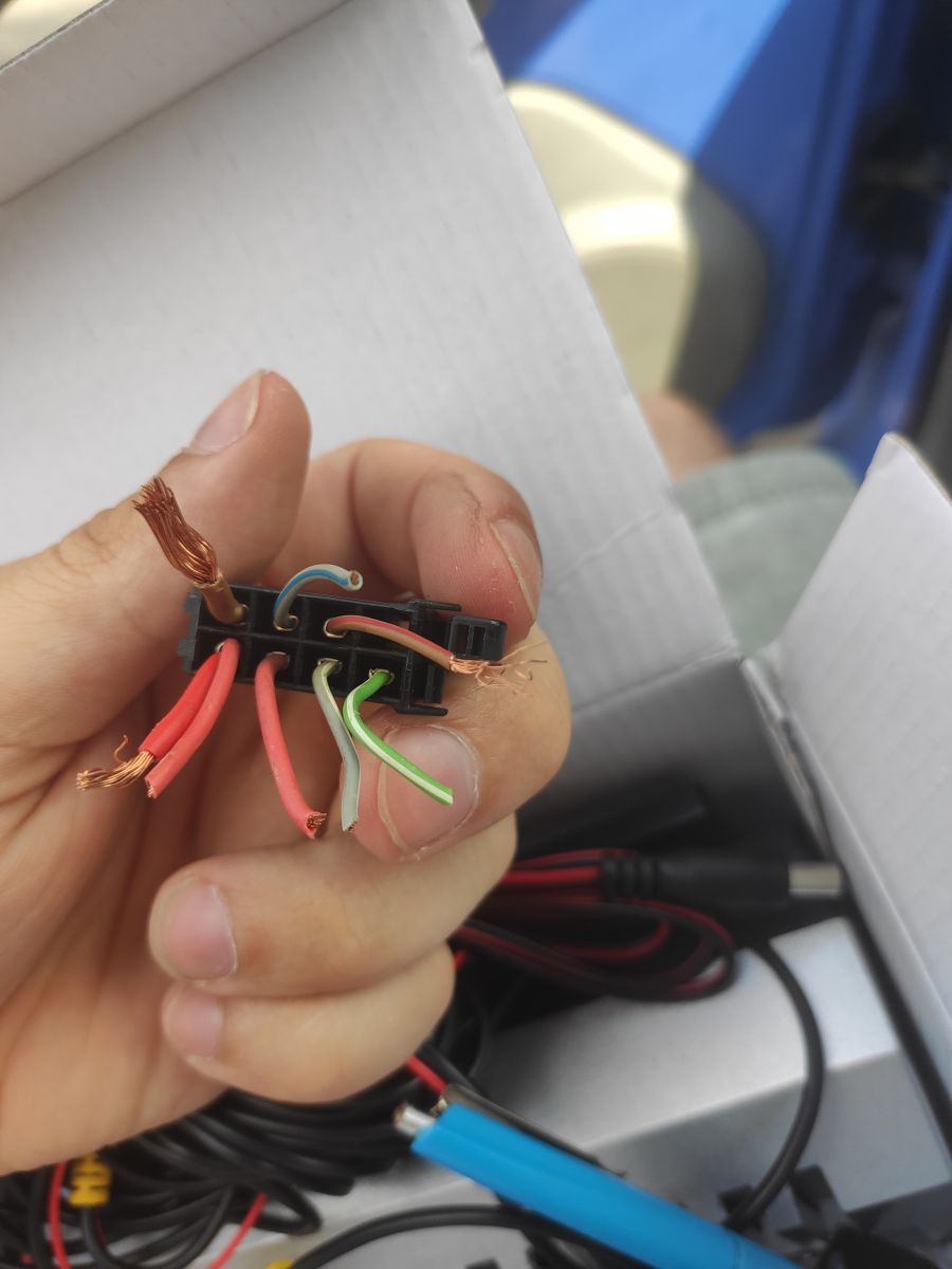

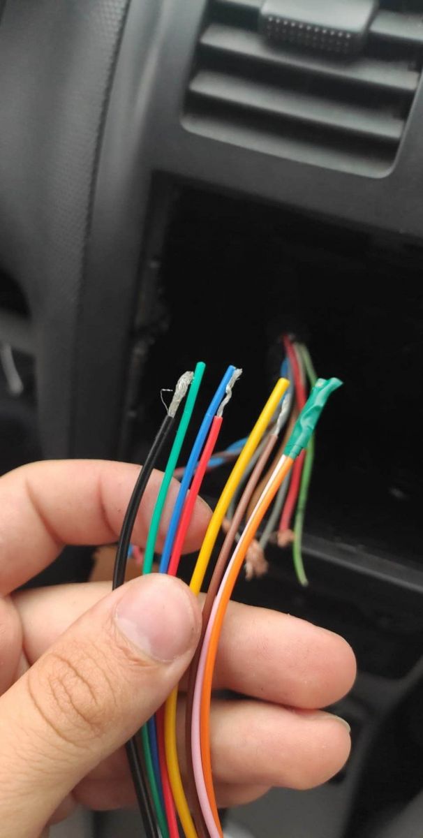

    Chyba wprowadziłem w błąd
  • #9 18823914
    gradek83
    Radio DIN 1 nie fabryczne.
    Rozpiskę masz teraz możesz połączyć nie wszystkie kable wykorzystasz.
