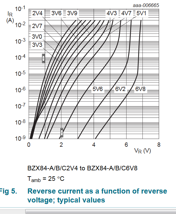

    Vgs(th) to napięcie progowe podawane przy 250uA czyli praktycznie nieprzewodzącym tranzystorze, tylko nikt go nie podaje z taką dokładnością jak byś chciał, a charakterystyka Id(Ugs) nie jest w takiej skali żeby dało się odczytać.
    Inaczej mówiąc czytając DS nie dowiesz sie czy tranzystor spełnia twoje wymagania. Diody Zenera na 3,3V też nie są precyzyjnymi elementami

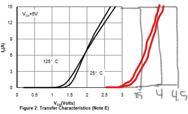

    damago1
    Te MOSFETy z AO6601 otwierają się przy 1,5V, mi chodziło o takie, które
    - przy 2,5V są jeszcze zamknięte (albo dają naprawdę pomijalny prąd)
    - przy 5V są już w miarę otwarte (na tyle na ile się da)
    Już wcześniej znalazłem AO6612 który dla mnie ma lepszą charakterystykę ale od samego początku chodzi mi o to żeby znaleźć po prostu odpowiednie tranzystory i wypróbować konfigurację, którą wymyśliłem powyżej.
    Najlepiej dyskretne THT (do prototypowania) i potem SMD (do produkcji).
    Czyli coś takiego:
    Jakie MOSFETy zamknięte przy 2,5V otwarte przy 4,5V do mostka H dla 5V
    (na czerwono zaznaczona charakterystyka, która mi jest potrzebna, oryginalny rysunek jest z charakterystyką AO6601).

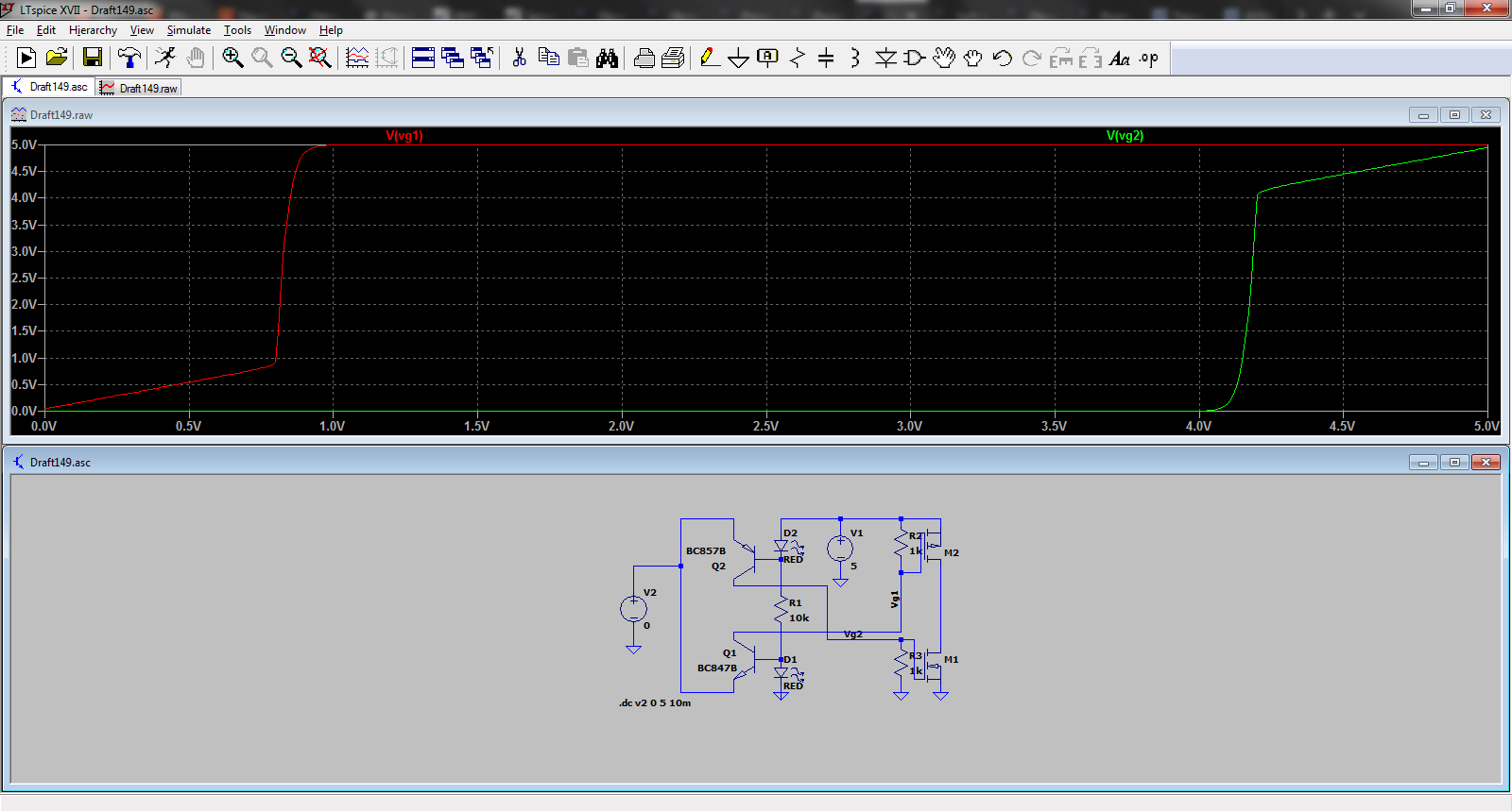

    SylweKK: dziękuję za odpowiedź. Układ zbudowałem wykorzystując tranzystory AO4612, ignorując "mądre rady" powyżej.
    Całość pomierzyłem nawet dając na wejściu dodatkowy opornik 100 ohm żeby zbadać najgorszy możliwy scenariusz - rozładowywanie ewentualnych pojemności tranzystorów przez diody zenera i dodatkowy oprornik (jak najwolniejsze). Podłączyłem obciążenie i było ok.
    Układ z parą tranzystorów AO4612 działa absolutnie ok i wystarczająco bez żadnych problemów, nic się nie grzeje. Trzeba tylko koniecznie dać albo małe diody zenera (1V wstecznego napięcia) albo w ogóle zastąpić je niewielkimi rezystorami.
    Zbadałem charakterystyki zarówno statyczne jak i dynamiczne. Wszystko jest super. Relatywnie powolne jest przejście ze stanu ustalonego H lub L na wejściu w stan wysokiej impedancji na wejściu (co za tym idzie też na wyjściu) ale w moim przypadku to zupełnie nie gra roli bo kiedy następuje to przejście to cewki są naładowane i prąd w tym momencie jest niewielki. Ważniejsze są przejścia ze stanu wysokiej impedancji do stanu ustalonego. Na szczęście tutaj zener reaguje tutaj wystarczająco szybko.
    A oto wyniki:
    Statyczne (z diodą zenera):
    • rozpoczęcia przejścia ze stanu „H” do wysokiej impedancji przy napięciu we ok. 1,06V
    • rozpoczęcie przejścia ze staniu wysokiej impedancji do „L” przy napięciu we ok. 1,24V
    • rozpoczęcie przejścia ze stanu wysokiej impedancji do „H” przy napięciu we ok. 3,72V
    • rozpoczęcie przejścia ze stanu „L” do wysokiej impedancji przy napięciu we ok. 4,18V
    Czyli
    • bezpieczny stan wysokiej impedancji na wyjściu przy wejściu pomiędzy 1,24-3,72V
    bezpieczny stan „H” poniżej 1,06V
    bezpieczny stan „L” powyżej 4,18V
