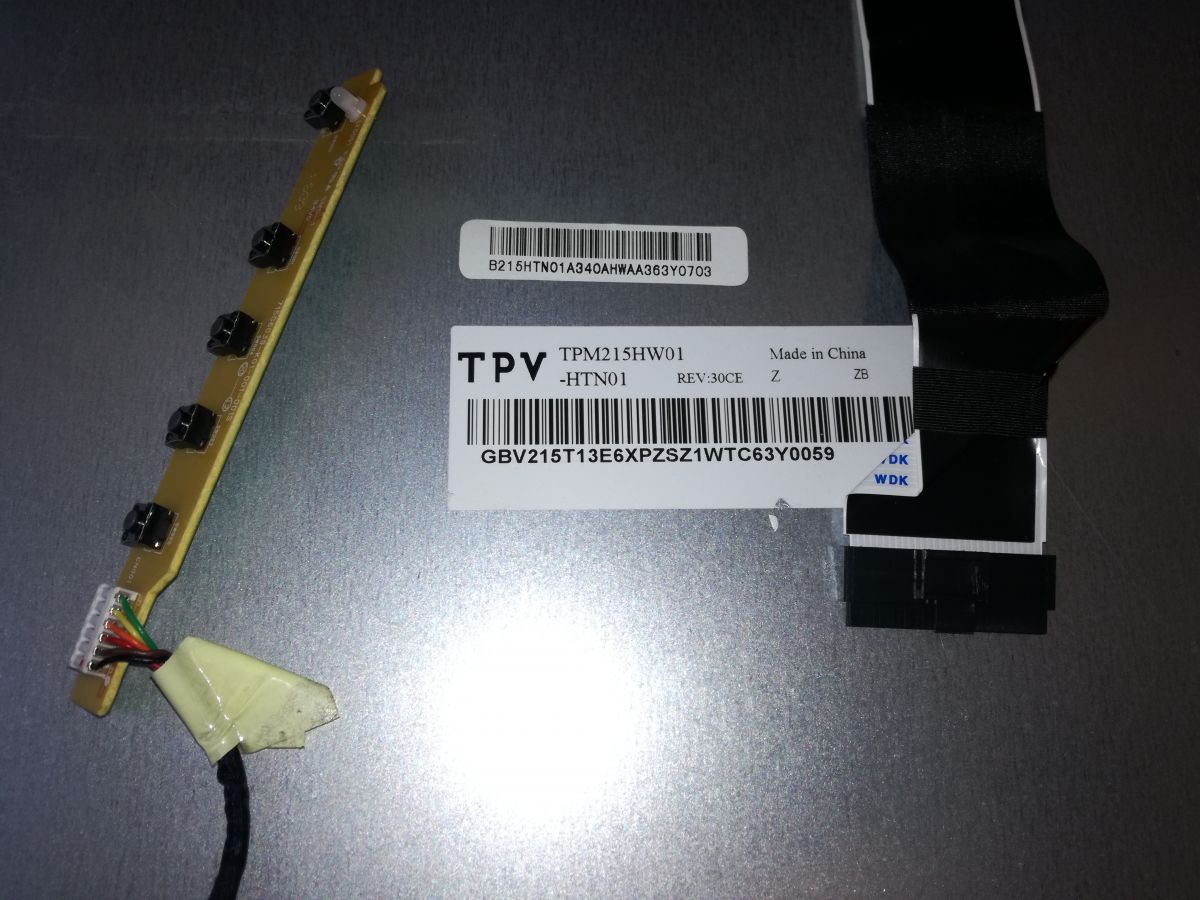

    Chciałbym pominąć zasilacz monitora i zasilić samą matrycę.
    Monitor to PHILIPS 223V5L a matryca TPM215HW01-HTN01.
    pytanie czy jest wogóle taka możliwość?

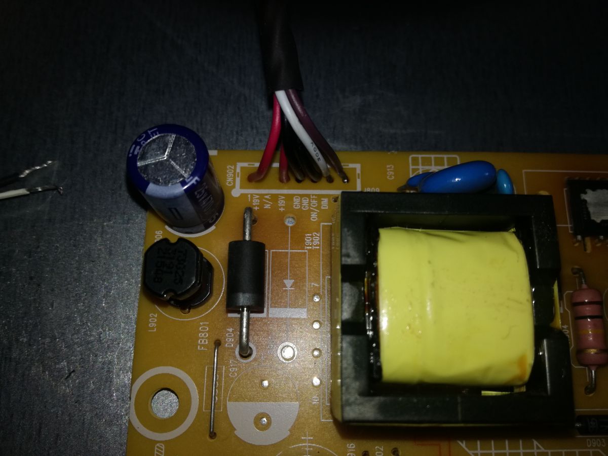

    Z zasilacz monitora na wyjściu jest złącze po kolei opisane:
    +19V
    N/A
    +19V
    GND
    GND
    ON/OFF
    DIN

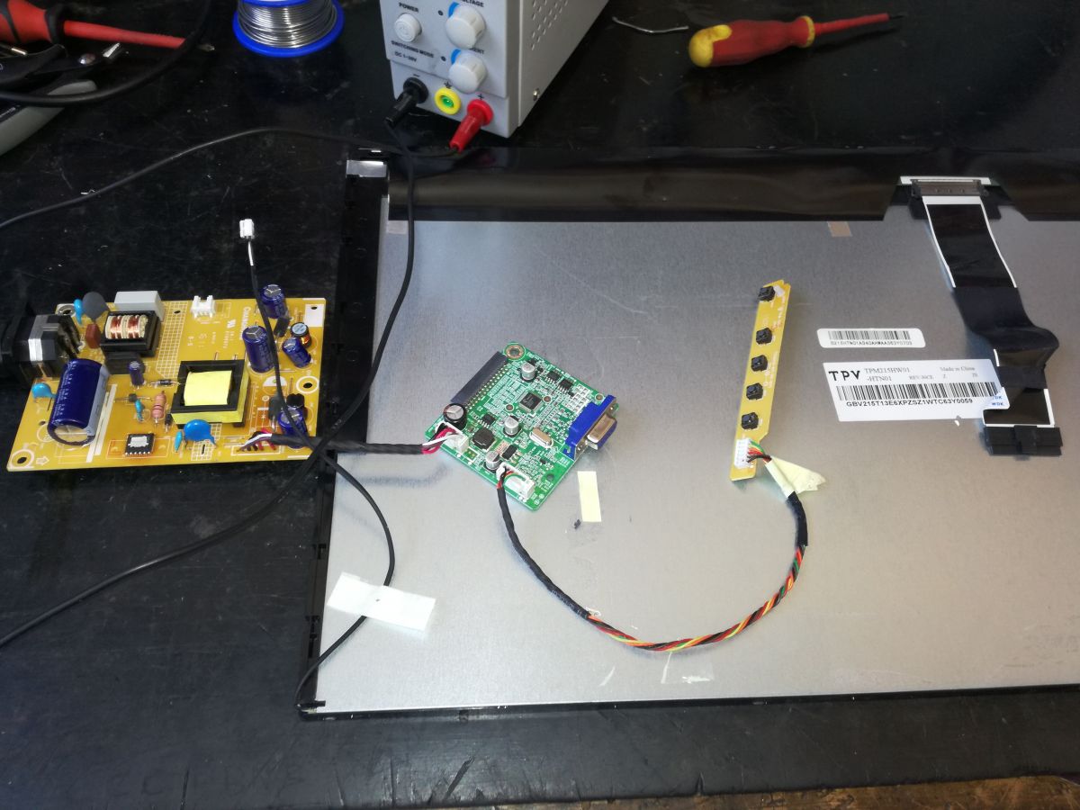

    idzie to na płytkę sterującą matrycą.
    Wyjscie na inwerter jest oddzielne i bez obciążenia daje 18,4V=.
    Podałem te dwa napięcia bezpośrednio na płytke sterującą (19V=) plus napięcie na inwerter.
    Monitor nie zaświecił ale po amperażu na zasilaczu było widać, że wstał.

    Słabe rozwiązanie kolega wybrał trzeba całość złożyć i sprawdzić czy jeszcze działa i pomierzyć jakie sygnały, poziomy napięć ON/OFF i DIM są na złączu które idzie z płyty zasilacza na płytę logiki monitora ale i tak to nic nie da bo jeszcze na płycie zasilacza jest realizowane zasilanie podświetlania matrycy raczej ze zdjęć widać że są diody led.

    Sytuacja się trochę wyjaśniła.
    Mianowicie na wyjściach on/off i DIM jest minus względem +19V.
    Na zasilaniu LED po włączeniu monitora pojawia się 38V poczym spada do ok.19V. ( przy odlaczonej wtyczce oswietlenia, gdy ledy są podłączone na stykach jest 38V
    Odpalilem matryce podając 19V na dwa pierwsze styki a minus na cztery kolejne ( GND, GND, ON/OFF, DIM)
    Na wyjście LED dałem 38V z innego zasilacza i wszystko gra, tylko teraz pytanie czy takie zasilanie na stałe jest tam odpowiednie i nie skróci dość drastycznie żywota monitora.

    Fajnie ,że działa ale jesteś świadomy nie masz żadnej kontroli na gałęziach zasilających oraz zasilanie podświetlenie led też pozbawione kontroli.
    Nie wiem czy działają regulacje w monitorze?
