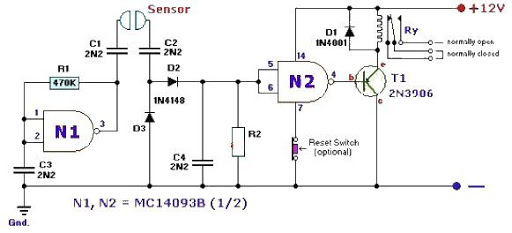

    Potrzebny jest mi czujnik zalania do piwnicy, w której pracuje instalacja hydroforowa, hydrofor się rosi, bywa tam wilgotno i nie może to wywoływać fałszywych alarmów, wykrywane ma być ewidentne zalanie, typu woda na posadzce.
    A i istotna rzecz: nie robię wynalazku na płytce stykowej podłączonego do arduino, który po miesiącu mi się znudzi, potrzebne jest coś, co będzie pracować latami i po tych latach ma działać nadal pewnie.
    Wszelkie typowe sensory zalania, czy to DIY, czy te fabryczne najczęściej działają przez wykrywanie przepływu prądu między dwiema elektrodami, elektrody są na stałoprądowym potencjale i przy takich warunkach (wilgoć), jakie mam w piwnicy zapewne po kilku latach niewiele z nich zostanie, bowiem korozja je zeżre na amen.
    Właściwie idealnym wyjściem (prostym do bólu i niezawodnym) byłby mały pływaczek w zagłębieniu posadzki, niestety takiego zagłębienia brak, posadzka wyłożona gresem i wolałbym jej nie demolować, zaś zalanie chciałbym jednak wykryć wcześniej, niż przy lustrze wody wystarczającym do podniesienia pływaka sponad poziomu tego gresu :)
    Pytanie: podrzuci ktoś schemat takiego czujnika pracującego przy prądzie zmiennym na elektrodach? Albo pomysł, z czego zrobić elektrody, by były odporne na korozję? A może są gdzieś do kupienia (aliexpress?) gotowe czujniki, które tu się nadadzą?

    Znalazłem taki jak poniżej, całkiem rozsądnie zaprojektowany mimo prostoty oscylator-czujnik-detektor międzyszczytowy-układ progowy, wszystko co potrzeba, czujnik jest pojemnościowy, więc nawet możesz elektrody pokryć lakierem izolacyjnym, choć pewnie lepiej dać z nierdzewki, ale jeśli występuje kondensacja to i tak najważniejsze będzie dobranie czułości i wymiarów czujnika tak aby nie było fałszywych alarmów. Taka wada DIY że trzeba się narobić, żeby uzyskać dobre parametry, dlatego warto rozważyć zakup gotowego jak piszą koledzy powyżej
    Jaki czujnik zalania do wilgotnej piwnicy bez fałszywych alarmów?
    Niestety powyższe firmy, zajmujące sie czujnikami do automatyki, nie robią czujników do pracy na podłodze i wykrywania na niej najniższych możliwych poziomów.

    @jarek_lnx - układ ze schematu podoba mi się, chyba go zbuduje choćby do testów, bo tak jak piszesz, boję się, czy będzie ładnie rozróżniał rosę od zalania.
    Zmieniając R2 zmieniasz czułość.
