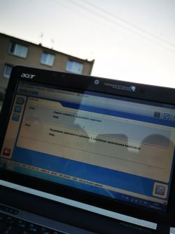

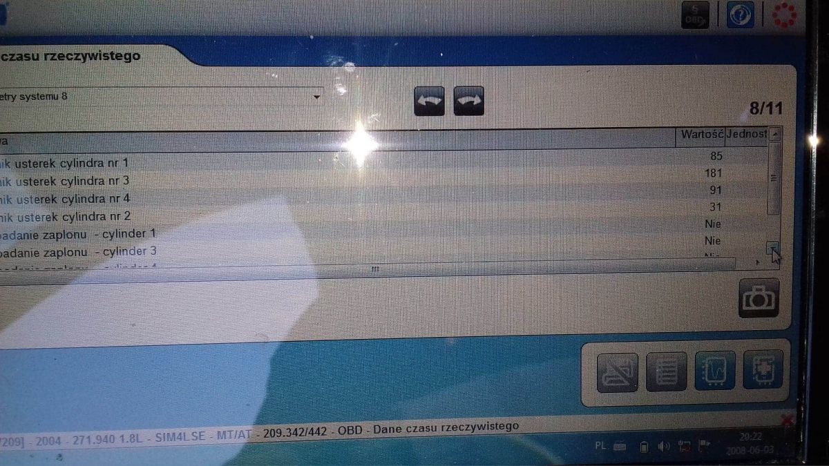

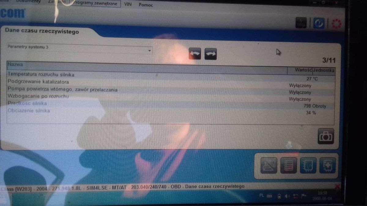

    Mam problem ze swoim Mercedesem Clk W209 Benzyna 1.8 kompressor 163km 2004r. Problem dotyczy tego że nagle od momentu zgaszenia auta i ponownego odpalenia auto zaczęło więcej palić, szarpać, przerywać, dusić się, głównie dzieje się tak na biegu jałowym i na wolnych obrotach poniżej 3-3.5k powyżej nie czuć takich objawów auto jedzie normalnie, zbiera się bardzo dobrze.
    Auto przez ostatni tydzień miało sprawdzane :
    - oscyloskopie
    - kompresję
    - sprężanie
    - wymieniane i podmieniane były świece, cewki, przepływka
    - sprawdzane wtryskiwacze
    - odpinana była pompa paliwa
    Co chwilę było odpalane/jeżdżone i podpinane ponownie pod komputer na początku wywalało wypadanie zapłonów wszystkich cylindrów a później głównie 2 i sporadycznie 3 i 4
    Może ktoś miał taki problem i może coś poradzić?

    Dziarski Hank
    Poziom 34  
    Rozrząd sprawdź. Miałem dziesiątki przypadków przeskakiwania przy rozruchu. Objawy jak u Ciebie. Jak przeskoczył to do wymiany komplet.
