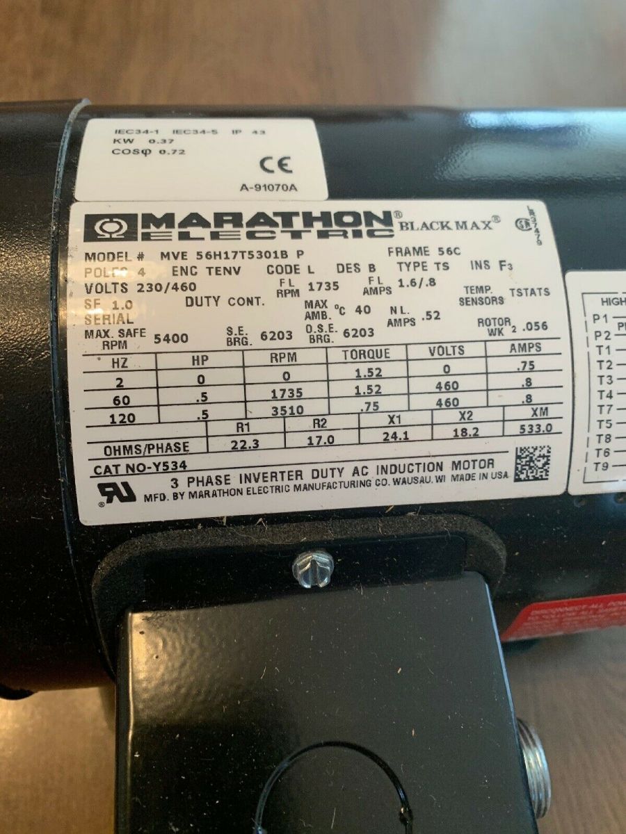

Mam problem z nawijakami taśmy w jednej z maszyn ostatnio sprowadzonych z USA. Podczas rozruchu bez obciążenia nawijak skokowo wykonuje ruch o około 180 stopni po czym dopiero zaczyna się obracać. Gdy pracuje pod obciążeniem (nawija taśmę) to zaczyna znów obracać się skokowo i dochodzi do zerwania materiału.
Czy powodem tego może być to, że silniki nawijaków są w wersji amerykańskiej (60hz, 480V) ? Czy w falowniku (Allen Bradley PowerFlex 750) powinienem podać parametry silnika z tabliczki znamionowej czy wpierw przeliczyć je ze względu na niższe napięcie 400V na wejściu falownika ?
Problem jest identyczny dla wszystkie nawijaków na maszynie dlatego wykluczam uszkodzenie mechaniczne.
Poniżej zdjęcie tabliczki napędu nawijaka.
