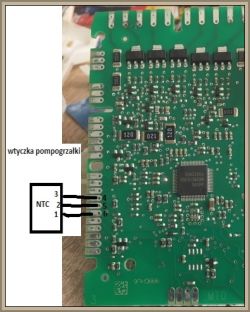

  • #3 18826389
    alekt77
    mały67 napisał:
    Przewody te dochodzą do układu sterowania EPG60600
    Na które styki tego programatora te przewody dochodzą? Podaj numer złącza i który styk w złączu, lub daj zdjęcie tego fragmentu płytki. Wartości czujnika temperatury prawidłowe.
  • #4 18827511
    mały67
    Zmywarka Bosch SMI58M95EU/28 - po wymianie pompogrzałki nie grzeje wody
    Witam, dodałem zdjęcie płytki oraz opis.

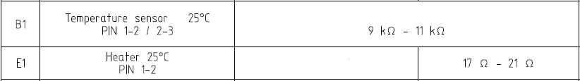

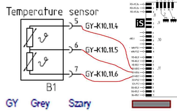

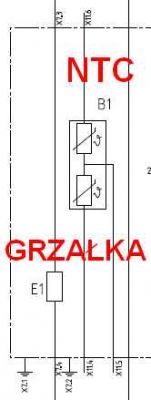

    Poniżej parametry i sposób dołączenia czujnika NTC.
    Zmywarka Bosch SMI58M95EU/28 - po wymianie pompogrzałki nie grzeje wody Zmywarka Bosch SMI58M95EU/28 - po wymianie pompogrzałki nie grzeje wody
  • #6 18827655
    mały67
    Dziękuję za schematy a zaraz poskładam zmywarkę i wypróbuję. Dam znać po
    próbie.
    Zmywarka ruszyła, zaczęła grzać :D
    Wielkie dzięki za pomoc
