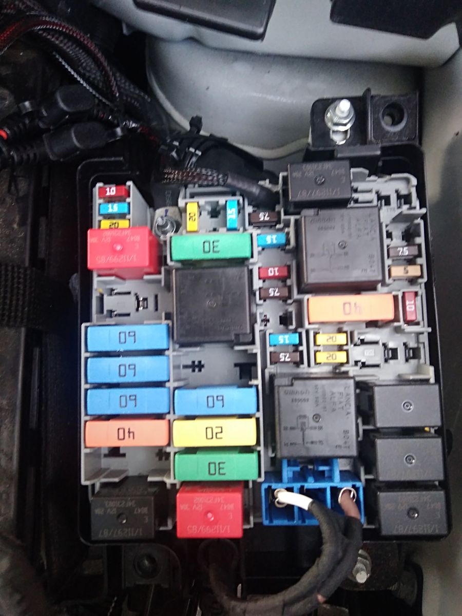

    Wykorzystalem w Fiat Doblo Cargo rok 2018 przycisk ogrzewania lusterek do sterowania ładowania dodatkowej baterii (chciałem mieć możliwość wł i wył w kabinie, z ogrzewania lusterek nie korzystam).
    Wszystko ładnie pięknie działa, prócz tego, że nie przewidziałem, że napięcie zaniknie po ok 20 min działania :-(
    1. W jaki sposób jest realizowane czasowe wyłączanie ogrzewania?
    2. Czy można to w jakiś prosty sposób zmienić?
    Na zdjęciach jest widoczne podłączenie przewodu oraz wyciągnięty przekaźnik, który realizuje wł i wył.
    Z góry dziękuję za pomoc :-)

    Do włączania ładowarki do ładowania baterii pokładowej - bateria pod lodówke. Tam jest wymagane tylko 12v sterownicze - napięcie poprowadziłem kablem 16 mm2.
    Problem polega na tym, że napięcie zanika po ok 20 min po włączeniu - gdzieś musi byc wyłącznik czasowy lub komputer po upływie tego czasu je wylacz - i tego nie wiem :-)

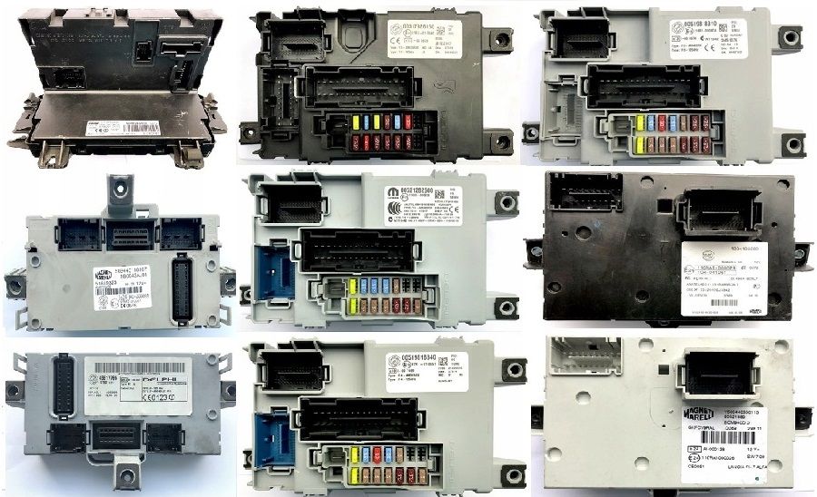

    Body Control Modul
    Wyłącznik czasowy ogrzewania tylnej szyby - Fiat Doblo Cargo rok 2018

    ok, tego się obawiałem... mając nadzieję, że odpowiedzialny jest za to jakiś przekaźnik czasowy :-/ czy zmiana tego ustawienia jest w BCM mozliwa?
