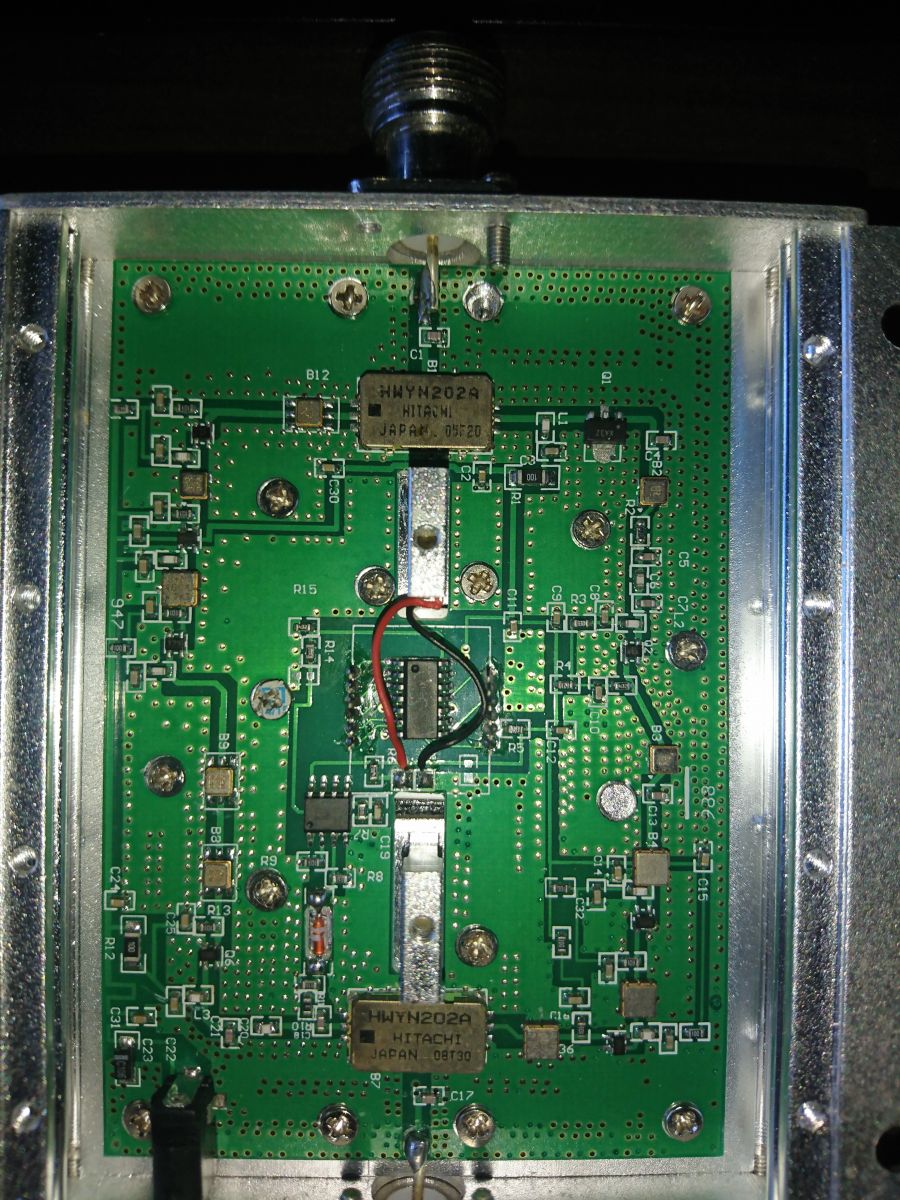

    Jakiś dłuższy czas temu nabyłem takie coś co sprzedawca uważał za repeater GSM. Po nie wiem ilu nieudanych próbach uruchomienia szlag mnie trafił i rzuciłem tymi śmieciami w kąt, ale dzisiaj na to natrafiłem i tak mnie zaczęło ciekawić co o konstrukcji tego elektrozłomu powiedziałby jakiś fachowiec. Przy okazji wziąłem multimetr i powtykałem go tu i tam w trybie piszczenia tak z ciekawości. Dowiedziałem się, że między masą a (nazwijmy to) plusem obu anten jest zwarcie jak i również jest między oboma plusami a z tego co wiem nie tak to powinno wyglądać. W oba te plusy wetknąłem kawałki przewodów i teoretycznie wskaźnik pokazał sygnał, ale podejrzewam że to jakiś efekt "zapętlenia". Nie zależy mi na uruchomieniu tego tylko na zaspokojeniu ciekawości. Dodaję zdjęcie płytki dla lepszego rozeznania, elementy są tylko na jednej stronie więc nie wyciągałem jej z obudowy. I tak jak wspomniałem, pytanie zadane z ciekawości. Repeater GSM z allegro - scam czy tak to ma działać?

    Ciekawe. Jeśli jest to nielegalne to czy na sprzedawców nie powinni nakładać jakichś kar za sprzedawanie tego? Chyba że te wszystkie urządzenia dostępne dla zwykłego Kowalskiego to kawałek pcb i diody, niezależnie od ceny jedyne co będzie robić to migać kolorowymi lampkami a nie cokolwiek nadawać w jakikolwiek sposób. Tak z ciekawości, czy mógłbym wykorzystać do czegoś te szczątki, czy mogę je jak to się mówi "przerobić na mydło"?

    Te układy HWY-coś tam widziałem w starych nokiach. Zapewne jest to właśnie coś związanego z gsm. Obudowa może da się wykorzystać bo jest dość solidna i jakąś w miarę płaską płytkę można tam upchnąć, na myśl przychodzi mi tylko wpakowanie tam jakiegoś prowizorycznego wzmacniacza audio.
    to co dla prądu stałego jest zwarciem dla prądu wysokiej częstotliwości wcale nim być nie musi.
    Popatrz na zachowanie cewek (nawet takich co mają tylko kilka zwojów).
    A już naprawdę ciekawie się robi gdy długości połączeń na płytce są porównywalne z długością fali sygnału jaki przewodzą.
    Popatrz na tą płytkę http://www.pabr.org/radio/lnblineup/lnblineup.en.html#

    Nie mówię że tak nie jest :D Nie mam w głowie karty pamięci żeby wszystkiego się uczyć i zapamiętywać i nie jestem elektronikiem ani tym bardziej inżynierem i nigdy nie kształciłem się stricte w tym kierunku a może i szkoda... W szkole na mechaniku była "elektrotechnika" ale mówili tam rzeczy typu "no tu masz alternator tu akumulator" albo pokazywali układ trójkąt/gwiazda. Także moja rozległa wiedza o tego typu płytkach wygląda tak że potrafię rozpoznać wyświetlacz lcd i wtyk zasilania :D Przynajmniej teraz się czegoś dowiedziałem i w przyszłości inaczej spojrzę na taką sytuację.
