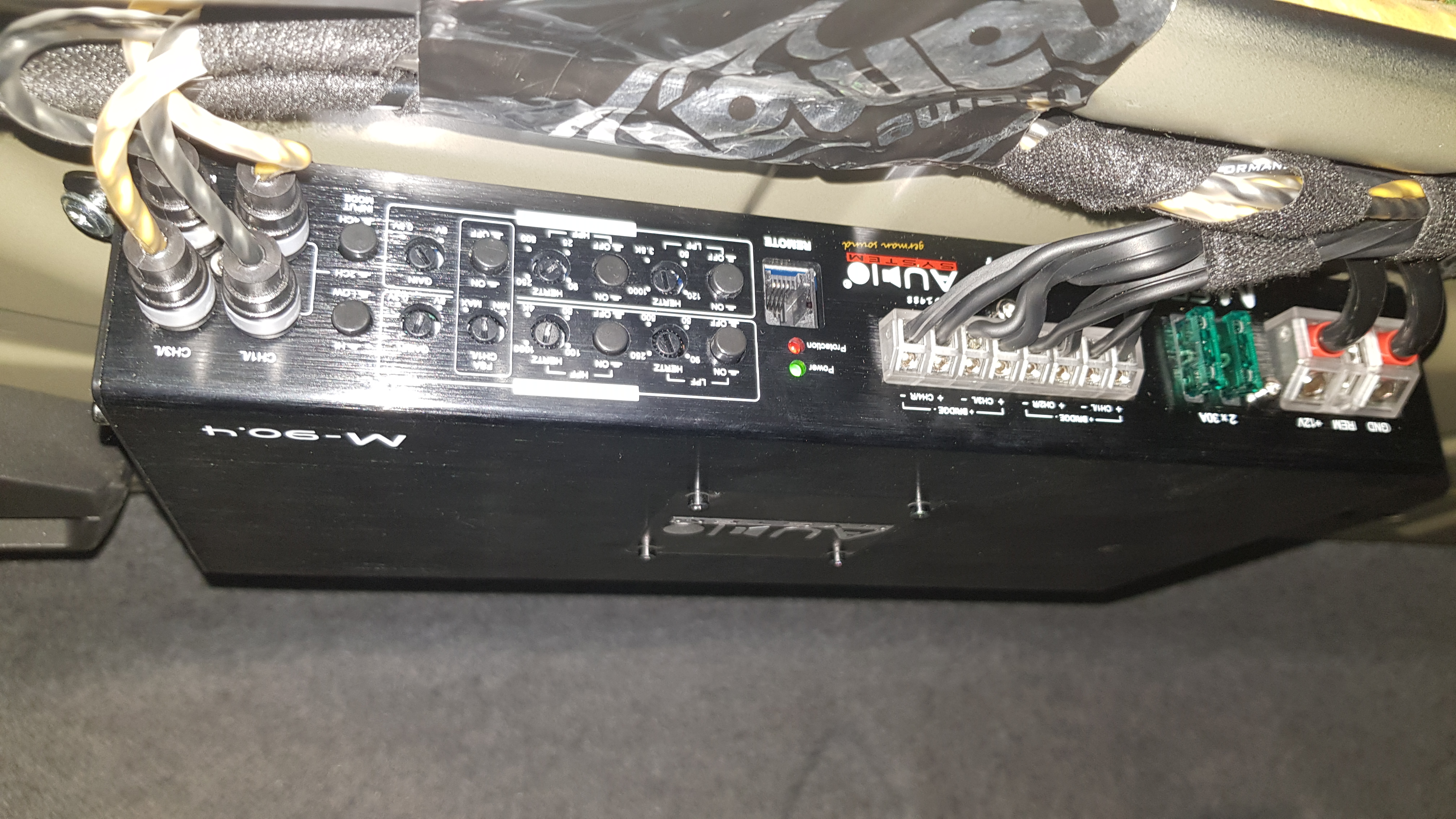

    Witam .
    Założyłem nowy system audio system evo + glosniki + wzmak M90.4
    Ale nie wiem jak go dobrze uregulować gdy podkrece głośność na jakieś 70% gra ładnie ale po 2 min czuć dziwny zapach w samochodzie proszę o pomoc bo nie chce czegoś spalić. Narazie słucham na mniej niż połowie dołączam zdjęcie wzmaka

    To są zdjęcia całego mojego zestawu . Dodam że zamontowane jest w BMW E90 z radiem CCC DVD odłożony został Android glosniki podpięte pod oryginalne radio. Wzmacniacz został podłączony pod przewody wychodzace w bagażniku od oryginalnego wzmacniacza bmw hi-fi.

    HPF na 30-40Hz na wzmaku. Hi włączone a LP wyłączone. FSA na OFF. Gain na 5V
    Imput mode na 4CH i guzik Hi/Low na Low.
    W radiu wyłączasz equalizer, loud, bas itp.
    Teraz kręcisz radio do 80% głośności. Jak max jest 30 to dajesz 25.
    Znowu do wzmaka i kręcisz gain aż przednie głośniki zaczną charczeć, lekko cofasz i gotowe.
    Analogicznie robisz dla tylnych głośników jak są. Ale ustaw tak żeby nie było ich mocno słychać z przodu

    Czy te ustawienia mają być na Channel1/2 czy na Channel 3/4 możesz jaśniej opisać ?

    A co masz tam podłączone? Rozumiem że do CH1/2 masz zestaw przedni. I tutaj ustaw tak jak pisałem. A co masz podpięte do CH 3/4? Jak też jakieś głośniki to ustaw tak samo

    Z tego co wiem to ten wzmak zasila cały przód czyli przednie drzwi wraz z twiterami i wufery pod siedzeniami. A z tyłu półka została nie ruszana .

    Czyli pewnie woofery osobno a te średnio tonowe i tw osobno. W takim razie tak gdzie są woofery daj HPF na 30-40Hz. Na kanałach gdzie są te średniaki daj HPF na 80Hz. One i tak mają swoją zwrotnicę wiec nie ma to wpływu. Jak się da to na woofery możesz pobawić się LPF na te subiki. Chyba że te suby mają swoją zwrotnicę to wtedy nie trzeba tego LPF
    Najpierw ustaw gain średniaków i tw. A później subów żeby dobrać ilość basu do tamtych głośników.

    Nie wiesz może czemu jest taki dziwny zapach jak pisałem na początku??? Jak by się coś przypadało??? Podkrece na jakieś 60 70 % głośności?

    adam_1991r
    Ciężko powiedzieć na oko bez słuchania. Tym bardziej że nie wiadomo jak te pokrętła są ustawione tak na prawdę. Nie wiem czy masz przykładowo HPF na 25 czy na 250Hz. Ogólnie zapach ten może świadczyć o przypaleniu cewki głośnika. Mogłeś po prostu za głośno słuchać i uwaliłeś głośnik. Chyba że zapach idzie ze wzmaka to wtedy mogłeś go uszkodzić. Przyczyn może być mnóstwo niestety. Jak gain będzie niżej to spokojnie radio da się dać głośniej, co nie znaczy że będzie głośniej grało
