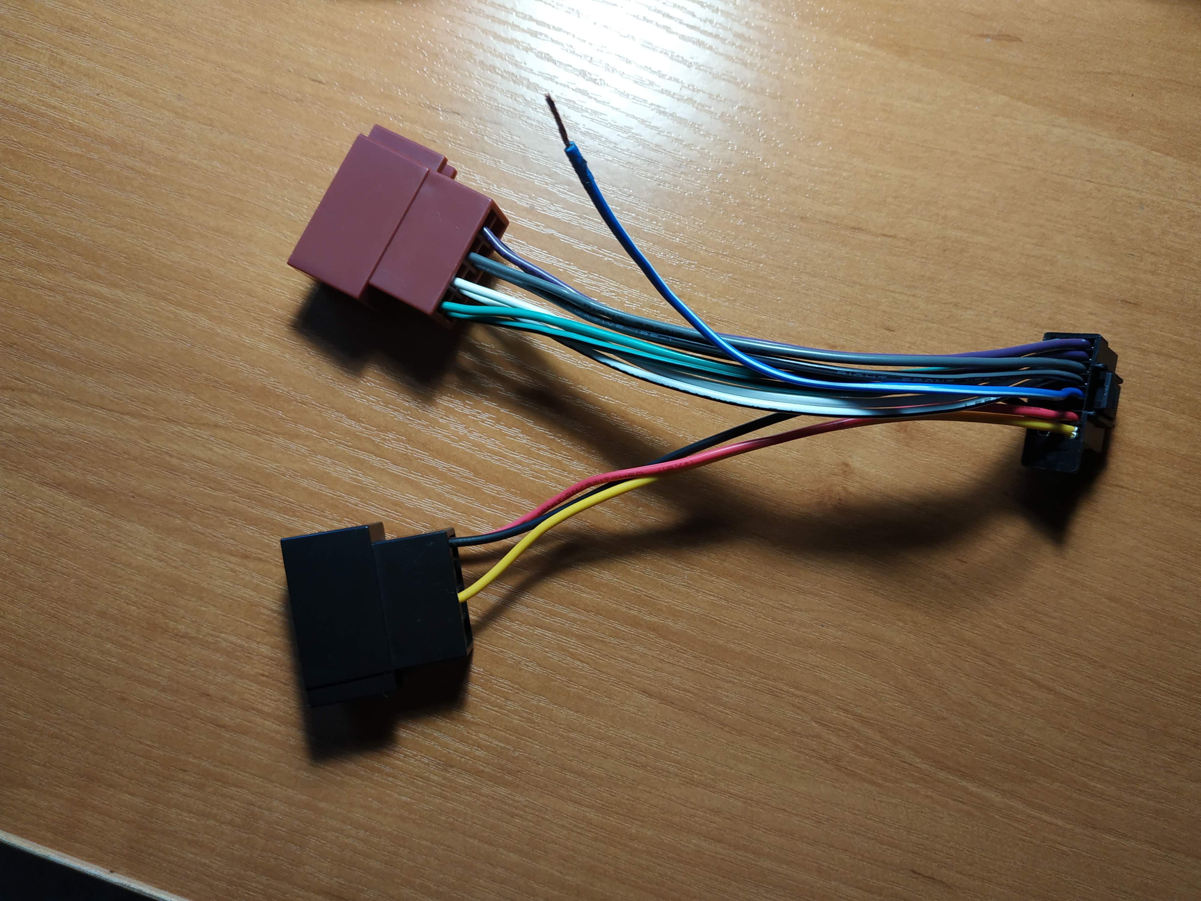

    Siema, mam taki problem po wymianie radia Tuner List na Sony. Otóż, nie działa mi lewy przedni głośnik i prawy tylny. Na radiu fabrycznym działało wszystko bez zarzutu, łącznie z dwoma tweeterami. Kupowałem specjalną przejściówkę z instalacji pod fabryczne radio i adapter radia sony, jednak brakuje w nim kilku pinów, względem tej kostki fabrycznej instalacji radia. Czy te adaptery są tylko pod zestaw 4 głośników bez tweeterów? Te brakujące piny to mogą być te połączenia głośników, które nie grają na radiu Sony?

    Tuner list czyli Renault - ono ma standardowe wtyki ISO.
    Pokaż ten "adapter", w zestawie z radiem nie było przejściówki?

    W tym po lewej luźny przewód to nie podłączone w czarnym wtyku REM(do automatycznej anteny bądź sygnał do wzbudzenia wzmacniacza.
    W prawym wszystko jest podłączone.
    Kable poprawnie oprawione więc przyczyny trzeba szukać gdzie indziej.

    Problem rozwiązany, nie łączył kabel we wtyczce, wszystko gra i buczy. Temat do zamkniecia

    Który kabel?
    Jedn nie miałby wpływu na dwa głośniki.

    cinho90319
    Wtyczka wpinana do radia musiała nie łączyć, w wolnej chwili kupię inna bo ta nie wpina się z charakterystycznym kliknięciem
