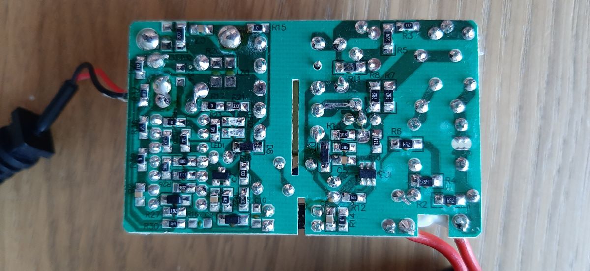

    Mam problem z hulajnoga kawasaki. Po podłączeniu ładowarki na zasilaczu zapala sie czerwona dioda która sygnalizuje ładownie. Po kilku godzinach powinna zaświecić się zielona oznaczająca że akumlatory (2x12V/ 4.5Ah) zostały naładowane. Niestety po około pół godziny dioda zaczyna migać na ładowarce - a napięcie zachowuje się tak jak na załączonym filmie. Po takim czasie akumlator wystarcza na pokonanie 500 metrów. Wymieniłem akumlatory na nowe i jest identycznie. Kiedy podłącze "na krótko: ładowarkę do akumlatorów (pomijając sterownik) to czerwona dioda zaświeca się na około 3-5 sekund i gaśnie. Gdzie szukać problemu? Czy to może być padnięta ładowarka czy raczej sterownik?
  • #3 18830959
    dominik24
    Też tak podejrzewałem ale wyglądają na dobre. Sytuacja wygląda identycznie kiedy ładowarka podłączona jest przez sterownik czy bezpośrednio do aku więc mogę stwierdzić jej uszkodzenie. Wczoraj podłączyłem dwie żarówki 24V/5W połączone równolegle (pobór około 480mA) i dostają bardzo krótkie piki zasilania - żarówki co około 1-2 sekundy delikatnie się rozżarzą, ale... jeśli odłączę kabel plusowy i dotykam go na ładowarkę to za którymś razem "zaskoczy" i żarówki rozświetlają się. Macie pomysł co może być w niej uszkodzone - niestety ciężko dostać oryginalną ładowarkę do tej hulajnogi.

    kkknc napisał:
    Pełno masz na znanym serwisie aukcyjnym
    Właśnie takiej nie ma. Ta miała np diodę sygnalizujacą naładowanie baterii.
  • #6 18832103
    kkknc
    No fakt tragedia bez tej diody.
    Wiesz chociaż że ta dioda stanu naładowania nie pokazuje. Tylko dojście do określonego napięcia końcowego.
    Pomierz pobierany prąd przez akumulatory.
