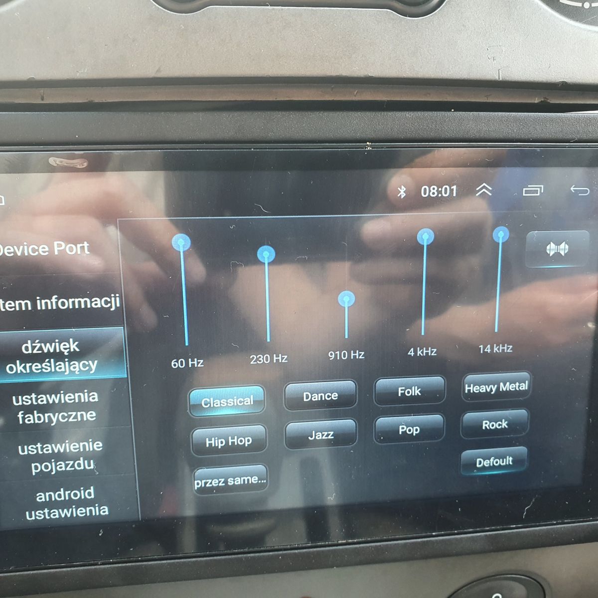

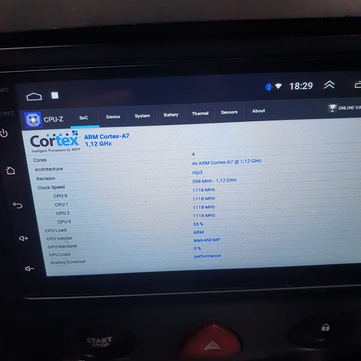

    Witam. Jakiś czas temu zakupiłem zwykłe radio 2 din na jednym z portali aukcyjnych. Jak dla mnie radio sprawdza się ok, ale zauważyłem, że nie mogę ustawić balansu pomiędzy tyłem a przodem. Działa tylko na boki. W poprzednim radiu 1 din ta opcja nadal działa, wykorzystałem z tego radia wtyczkę ISO i nie ma zamierzonego efektu. Nie wiem jak zaktualizować oprogramowanie bo wydaje mi się, że tu leży problem.Próbowałem wyszukać pliki w internecie (XDA) ale żaden soft nie chce się zainstalować. Jest jakaś wersja aplikacji na androida w której możliwe jest ustawienie balansu na tył? Proszę o nakierowanie. Nie ustawiałbym tego, ale zaczęły mi głośniki z tyłu "pierdzieć" i chciałbym je wyłączyć. Tak, wiem, ktoś pomyśli czemu nie wyjmę po prostu ich, uprzedzając nie mam czasu, po drugie chciałbym kupić nowe i wstawić od razu (chwilowo brak czasu) a po 3cie muszę ściągać pół tapicerki :(
    Zdjęcia radia w załączniku jak i modelu...

    Pokaż proszę zdjęcie z ustawień audio.
    Opcja której szukasz to Fader nie Balans.

    Chinskie Radio 8227L_Demo - Nie działa ustawienie balansu pomiędzy przednimi a t Chinskie Radio 8227L_Demo - Nie działa ustawienie balansu pomiędzy przednimi a t

    Jeżeli w wypadku zdjęcia pierwszego przesunięcie tej kropki góra dół nie jest możliwe radio najprawdopodobniej nie obsługuje tej funkcji, ewentualnie jest to problem programowy, ale uświadczyć aktualizacje do chińczyka to niestety różnie.

    Zaktualizowałem, ale nadal to samo. A jakaś apka umożliwi coś takiego?
