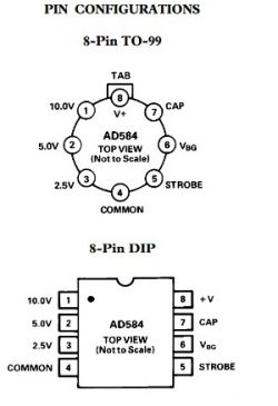

    AD584-M, to tak zwane napięcie referencyjne. Do testów wybrałem nieco bardziej rozbudowaną wersję chińskiego kita. Sercem układu jest oczywiście znany już stabilizator precyzyjny o symbolu AD584.
    AD584-M, napięcie referencyjne, recenzja

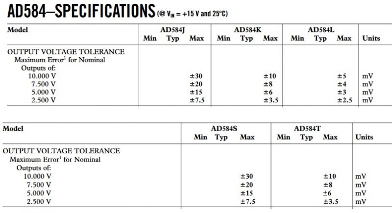

    Występuję on w kilku wersjach. W naszym przypadku z literą "K" na końcu.
    Kompletną dokumentację możemy znaleźć tutaj.
    http://www.elenota.pl/datasheet-pdf/318/Analog-Devices/AD584

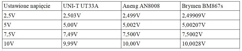

    Napięcie sprawdzam na trzech multimetrach. Najtańszym UNI-T UT33A, popularnym Aneng AN8008 oraz najdokładniejszym do jakiego mam dostęp czyli Brymen BM867s.
    AD584-M, napięcie referencyjne, recenzja AD584-M, napięcie referencyjne, recenzja AD584-M, napięcie referencyjne, recenzja
    Wyniki zebrane w tabeli.

    Urządzonko OK, ale mnie bardziej się podoba wynik pomiarów Anenga (vs Brymen). Naprawdę nieźle.
    UNI-T 2,503V pokazał?

    tomybb
    Tutaj rodzi się odwieczne pytanie: zdjęcia czy tabelka? :)
    Również jestem mile zaskoczony nt. Anenga, a nic w nim nie zmieniałem, nie poprawiałem.

    Jaką masz pewność, że AD584-M jest oryginalny, oraz działa prawidłowo?
  • #6 18832845
  • #7 18833009
    freebsd
    odalladoalla napisał:
    Ponieważ otrzymał wyniki na trzech różnych przyrządach, od trzech niezależnych producentów mieszczące się w "widełkach tolerancji" DS dla tego rodzaju układu.Pozwala to przyjąć iż układ spełniający założenia precyzji odtworzenia napięcia "oryginału " może być oryginałem. Może być nawet dobrą podróbką o innej "konstrukcji wewnętrznej" ale dającej parametry "takie jak trzeba". W ogólnych zastosowaniach amatorskich nie ma to naprawdę żadnego znaczenia co zawiera "black box". Może tam siedzieć nawet DEMON MAXWELLA i przypiłowywać atomy na odpowiedni wymiar piłką do metalu.
    Dziwię sie, że możesz coś takiego napisać, gdy przedstawiasz się jako profesjonalista. Dla mnie ma to znaczenie. Wręcz fundamentalne, ponieważ po to kupuje się take przyrządy. To które wskazanie jest bliższe prawdy? Można powołać się na DS - jakiego układu? Wg. jakich danych przeprowadzić obliczenia? Właśnie: o obliczeniach do tego typu pomiarów nawet nie wspominam.
    W sumie to gdzie znajdę DS AD584-M?
