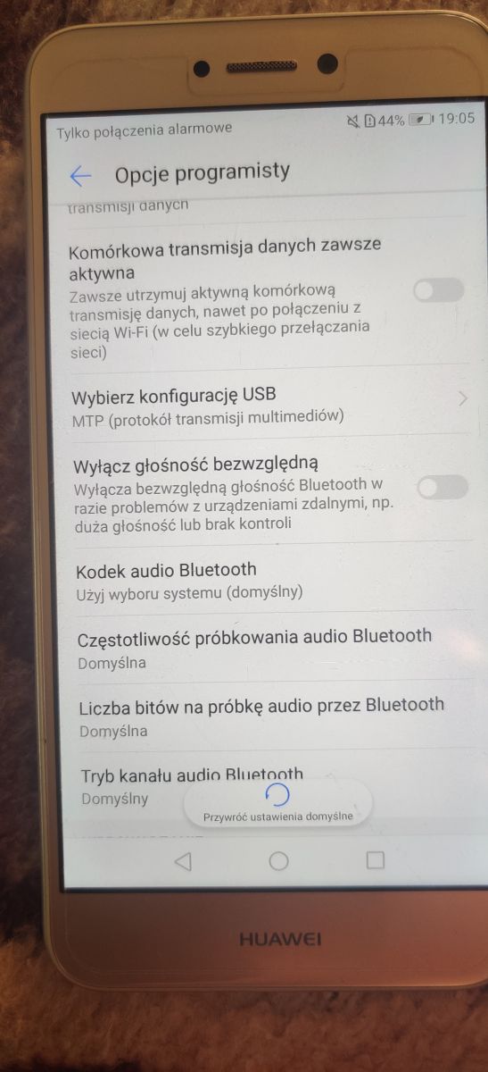

    Samo się tak zrobiło (prawdopodobnie po aktualizacji) że nie mam wyboru opcji USB. Jest tylko ładowanie, komputery nie widzą telefonu.
    Kabelek sprawny.
    Poczytałem i robiłem wg porad by przestawić w menu serwisowym na google mode. Nie działa.
    Włączałem/wyłączałem także debugowanie USB. Nie działa.
    Jest jeszcze jakiś sposób?

    abart64 napisał:
    Nie mam czegoś takiego, nie było by tematu gdyby to było.
    Ale czego nie masz ?
    Tego co na screenach ?

    abart64 napisał:
    Tak ,takich opcji jak na screenach nie mam.
    To wejdź w informacje o systemie i klikaj NUMER KOMPILACJI aż się pojawi że jesteś programistą.
    Brak opcji USB w Huawei P8lite - jak przywrócić wykrywanie przez PC?
    Dokładnie SYSTEM/informacje o urządzaniu.
    I tam masz numer kompilacji.

    abart64 napisał:
    Mam włączone "opcje programistyczne".
    No to teraz wejdź w opcje programisty i szukaj przewijając w dół
    "Wybierz konfigurację USB" i tam masz te opcje których nie widziałeś wcześniej.

    abart64 napisał:
    O USB jest tylko debugowanie, cofnij zezwolenia na debugowanie USB i "weryfikuj aplikacje przez USB". Tyle. Nic więcej.
    To popatrz jeszcze raz dokładnie bo mam taki sam telefon i ta opcja jest :D
