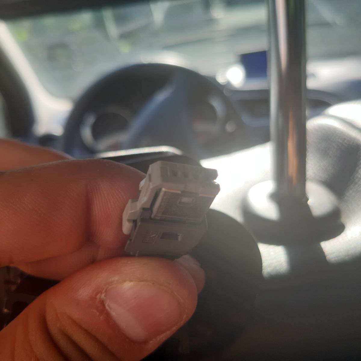

Proszę o pomoc . Peugeot 5008 , 2010r w zagłówkach są ekrany do odtwarzania , tylko za Chiny nie wiem jak uruchomić. Ktoś ma takie I zdradzi sekret ? Pomocy

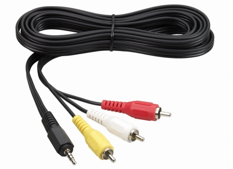

Nie ma kabla HDMI-RCA, potrzebny jest do tego konwerter sygnału.
Pokaż tył Boxa gdzie są gniazda.

Przecież masz tam wyjście AV więc zaopatrz się w kabel , podłącz i ciesz się obrazem.

Z Boxa wychodzi Ci na złączu AV analogowy sygnał, stacja w aucie tylko takie obsługuje.

Jak masz telewizor z wejściami Composite podłącz Boxa i sprawdź czy jest obraz.
